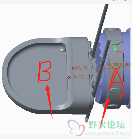

通过 旋转A 如果把B 拉过来 a和b平时就是链接状态,不分离 里面的结构需要怎么构思

描述的不够清楚,旋转A时,B可以做靠近远离的动作,B的这个靠近远离要求平移的那种还是旋转的那种

丝杆模组结构
平移的

能增加螺纹配合完成这个动作么~~~

能增加螺纹配合完成这个动作么~~~
只要能完成这个动作就可以
 楼主| 发表于 2019-10-11 15:44 | 显示全部楼层
就是通过怎么样的结构来链接呢? 求大神
