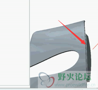

想拉伸到像图一这样:
然后自己做的结果是不能拉伸至曲面

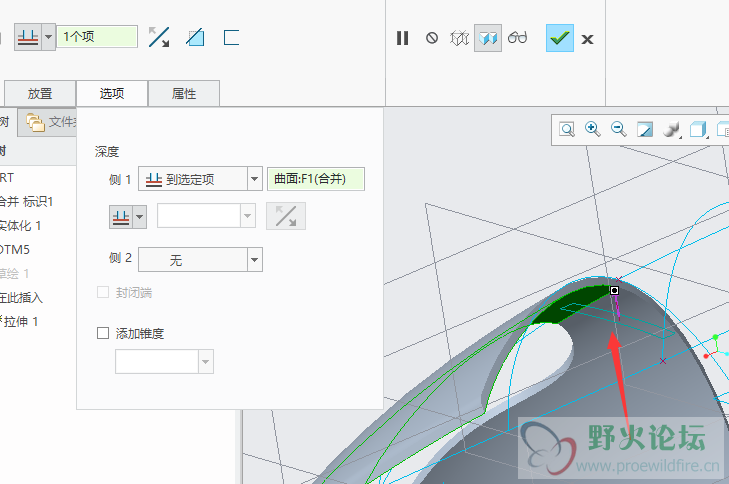

 楼主| 发表于 2019-9-30 16:02 | 显示全部楼层
拉伸至下一个选不到面
 楼主| 发表于 2019-9-30 16:25 | 显示全部楼层
到下一个,选不到任何东西,怎么回事。要拉伸到曲面的草图是凸出曲面一点的

发表于 2019-9-30 16:37 | 显示全部楼层
凸出不行,你可以先拉伸过切一点,再复制顶部的曲面延伸一点,两个曲面合并
处处留心皆学问.
 楼主| 发表于 2019-9-30 17:33 | 显示全部楼层
成功了,谢谢大佬指点
