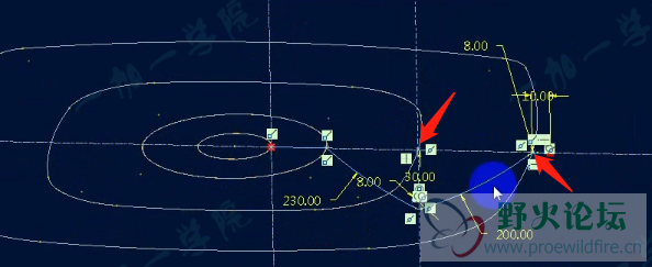

如图,这个草绘画好的情况下,想在另一个平面画一个曲线,但是红箭头指的点怎么也捕捉不了

发表于 2019-9-30 10:54 | 显示全部楼层

发表于 2019-9-30 10:55 | 显示全部楼层
先做个点(交点),再进草绘捕捉刚才求的点

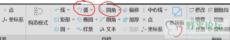

 楼主| 发表于 2019-9-30 10:56 | 显示全部楼层
这种曲线组成的多边形怎么画,我用圆弧画不出来。。。。应该有规范的画法吧

 楼主| 发表于 2019-9-30 11:01 | 显示全部楼层
lixingwang 发表于 2019-9-30 10:54
1.长按右键,出来此对话框,点击拾取对话框,图2
2.
额,没看懂。。。我现在画到这样的程度了,不知道在哪里长按右键。。。

 楼主| 发表于 2019-9-30 11:06 | 显示全部楼层
做交点试过的,但是只能捕捉轴,捕捉不到草绘的线,所以没办法做出交点

发表于 2019-9-30 11:11 | 显示全部楼层
利用“点”工具

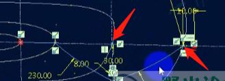

发表于 2019-9-30 12:37 | 显示全部楼层
00000011212.JPG 鼠标箭头放到你需要选中的地方,然后长按鼠标右键,

 楼主| 发表于 2019-9-30 13:43 | 显示全部楼层
画出来了,画出来了,十分感谢,另外4L的问题可以解答下吗,我现在画的边都是直的,那种带弧度的实在不知道怎么画
