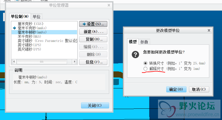

Creo 建模时可能是英寸,现在改成mm发现尺寸超大,还有挽回的机会吗?
 楼主| 发表于 2019-9-29 20:27 | 显示全部楼层
此问题已解决,模型属性——单位——更改——设置——解释尺寸,即可转换回来;

发表于 2019-9-30 10:15 | 显示全部楼层
解释尺寸就完了
1017
1165
发表于 2019-9-30 10:36 | 显示全部楼层
二楼是正解,选择第二个选项1转1mm,不要选第一个,第一个会25.4扩大的
