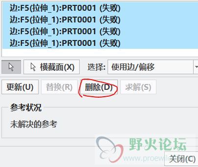

想参考prt0001的外形,用草绘_偏移_环的方法在prt0002上开孔,不能成功,一头雾水....

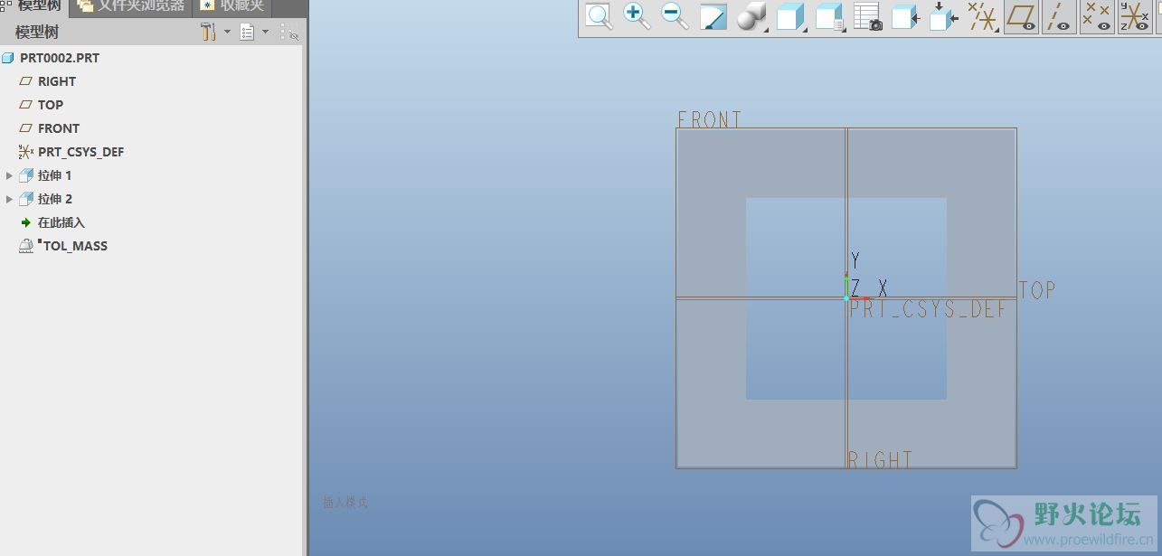

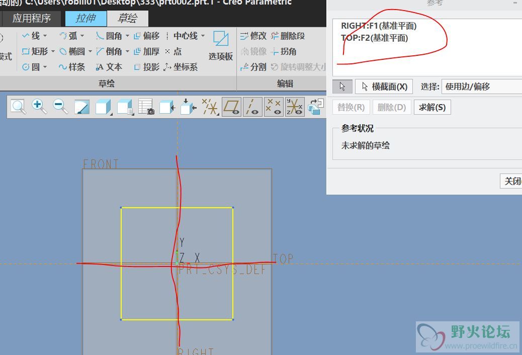

发表于 2019-9-27 12:26 | 显示全部楼层
这个是参考丢失问题,因为软件找不到你参考的那四个边了(题外话,你可以用  发布几何命令  或者 复制几何命令后期不容易出错
解决方式:::最粗暴的方式是  :::删除这四个参考,图1
重新找两个参考两个基准(这里我用的两个基准平面做了参考)
