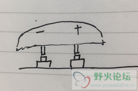

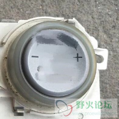

这种结构怎么画的,按下左边左边的按键生效,按下右边右边的按键生效
最佳答案
查看完整内容
如果要一定手感的话,就在按键中心涨一点点小柱在,加个小弹簧就行了
536
865
发表于 2019-9-25 19:25 | 显示全部楼层

里面有开关,结构要做到的就是不联动

那就里面两边各一个微动开关或者市锅仔开关呗,左右各伸下去一个柱子,上面是个整体。

楼主,里面的电路板是集成的,我们做结构的主要就是保证能按到电路,还有防止错误按到另外一边就可以了,这样明白了吗
发表于 2019-10-23 13:52 | 显示全部楼层
类似于老式手机的按键,结构没有什么特殊的,理解成两个单独的按键,只是把外面连起来。

试了,加了弹簧手感好了很多!
