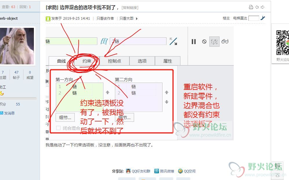

我是拖动了一下约束选项板,没注意,后面就再也不出现了。

 楼主| 发表于 2019-9-25 19:50 | 显示全部楼层
真不是逗,我知道截图图片是曲线选项卡,约束点开,没有选项卡。

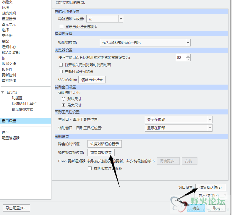

发表于 2019-9-25 20:03 | 显示全部楼层
我错了,大哥。。。你没试一下重置选项卡

 楼主| 发表于 2019-9-28 10:49 | 显示全部楼层
重置可以了,谢谢各位!
