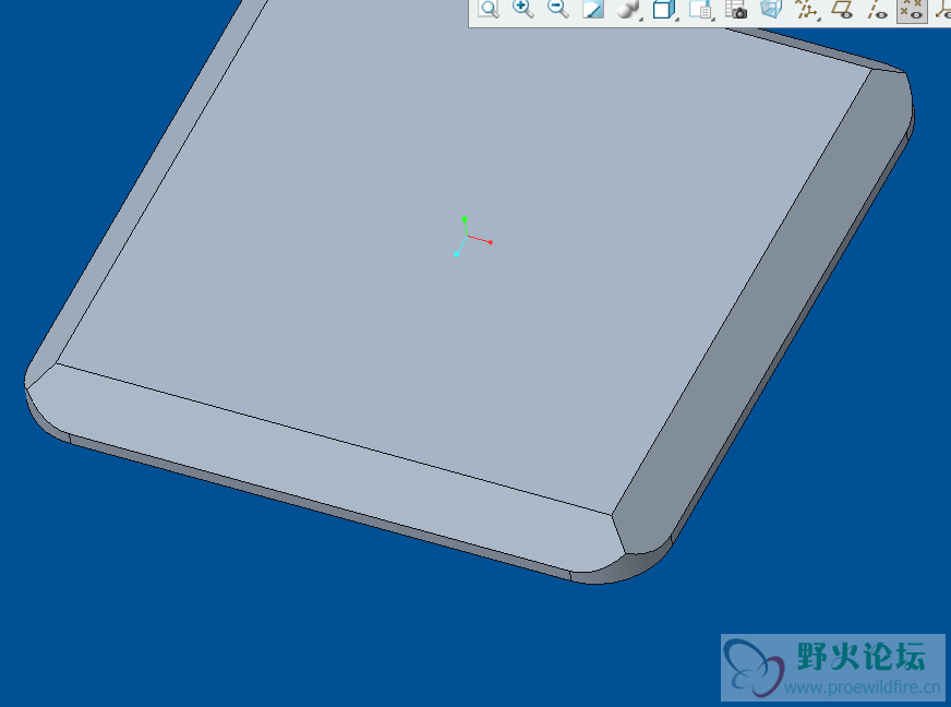

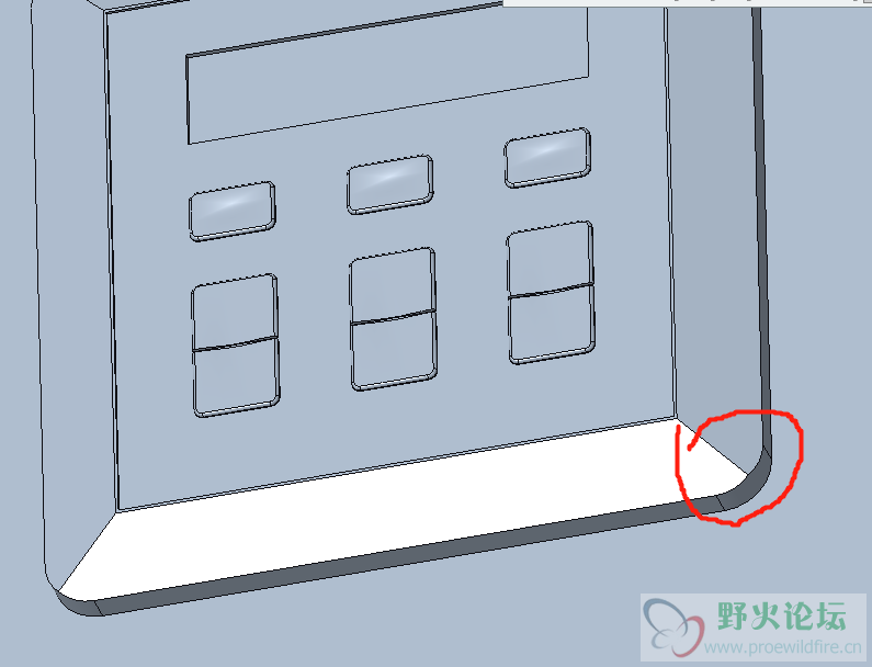

求教这种圆角是怎么画出来的,我用混合咋弄也弄不出来

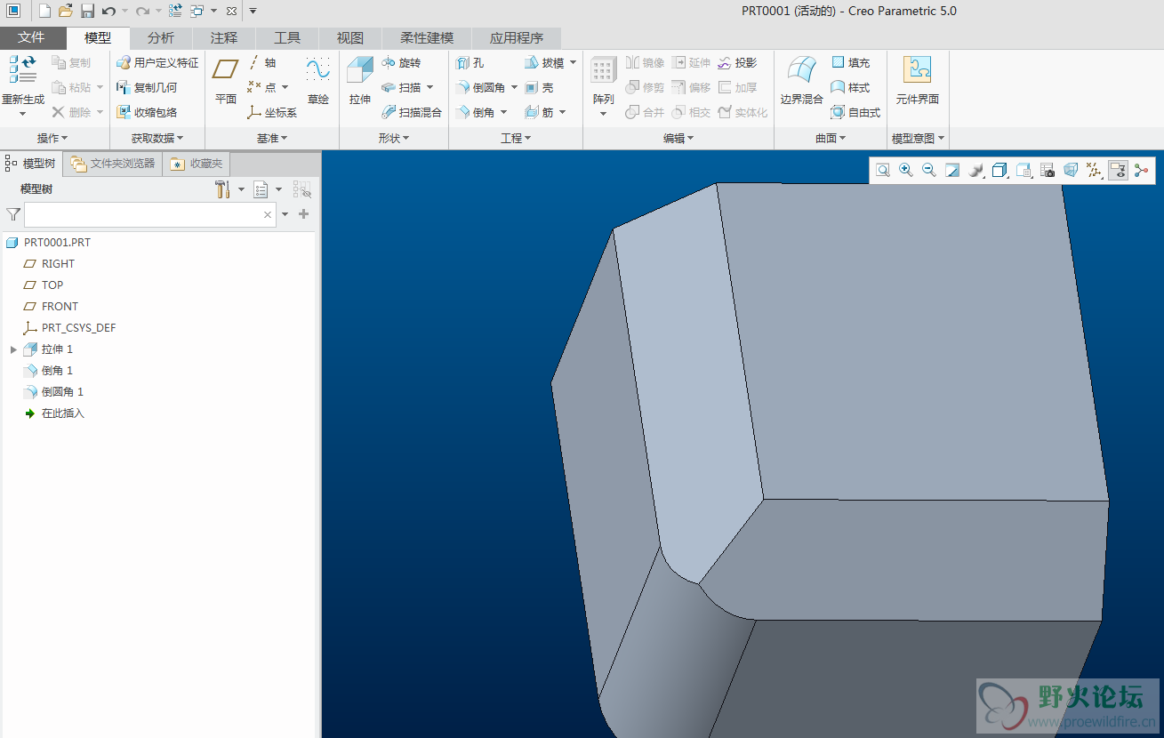

发表于 2019-9-24 10:07 | 显示全部楼层
先倒角,后圆角

 楼主| 发表于 2019-9-24 10:44 | 显示全部楼层
感谢,画出来来了,真没想到居然是这么简单的命令,我还想着用混合设混合顶点什么的,膜拜了,画图方法很重要,但是感觉和原图还是有点不一样。。楼下上图
这是我画的

发表于 2019-9-24 11:44 | 显示全部楼层
只是尺寸不一样而已

发表于 2019-9-24 13:39 | 显示全部楼层
ZMC1991 发表于 2019-9-24 10:44
感谢,画出来来了,真没想到居然是这么简单的命令,我还想着用混合设混合顶点什么的,膜拜了,画图方法很 ...
嗯,只是告诉你方法,用最简单的命令完成最难的工作,不要想着那么复杂;倒角可以边倒角的
