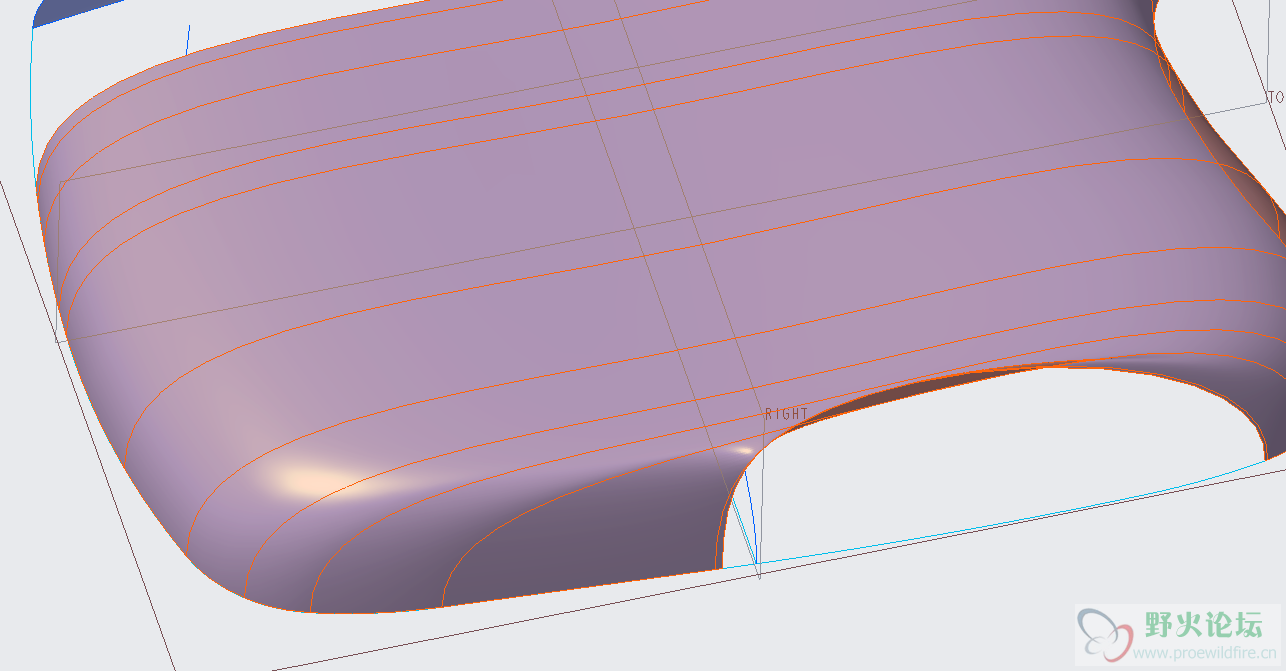

如图所示 扫描后被分成了许多面,怎么让它扫描完只出现一整个面呢

这种问题还是曲线的问题,扫描轨迹和扫描截面都为一根完整线就是,扫出来的就是一个面啊,可以将截面和轨迹转换为样条就行。

好的 我去试试!!

做曲面,如果是线段连接的,最好将曲线复制成样条曲线并逼近来做曲面
