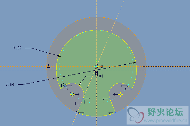

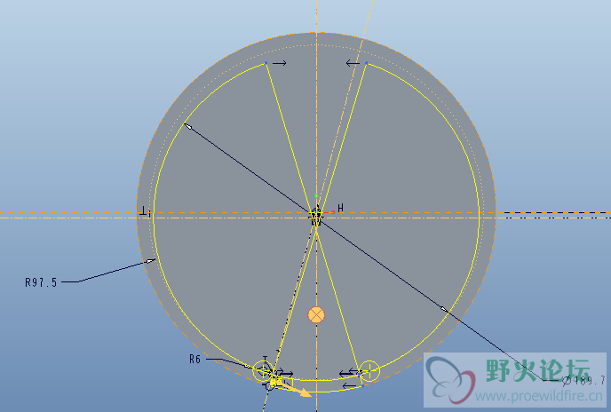

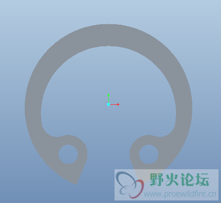

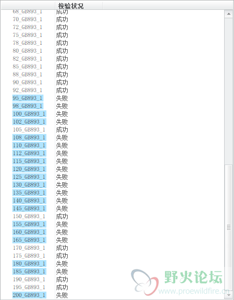

自己做了一个紧固件的族表,大多数都是成功的,少部分却失败了,这是为什么?数据是没问题的,失败的部分单独画的话是可以的
求帮忙,搞了半天也没搞明白是为什么
这是失败的
这是失败的
这是族表部分
这是族表部分
这是正常的
这是正常的

大概是特征生成失败。检查一下草绘,多半是因为草绘的曲线交叉。
313
404
发表于 2019-9-21 17:27 | 显示全部楼层

检查你失败的模型里尺寸是不是合理
213
263
 楼主| 发表于 2019-9-23 10:05 | 显示全部楼层
野火 发表于 2019-9-21 19:30
检查你失败的模型里尺寸是不是合理
谢谢老大,我先重新规划一下看看是不是尺寸约束问题

失败的草绘尺寸是因为交叉了。不晓得为什么。基准草绘的尺寸有约束角度等的。不清楚为什么。我在看看是不是尺寸要需要别的约束什么
