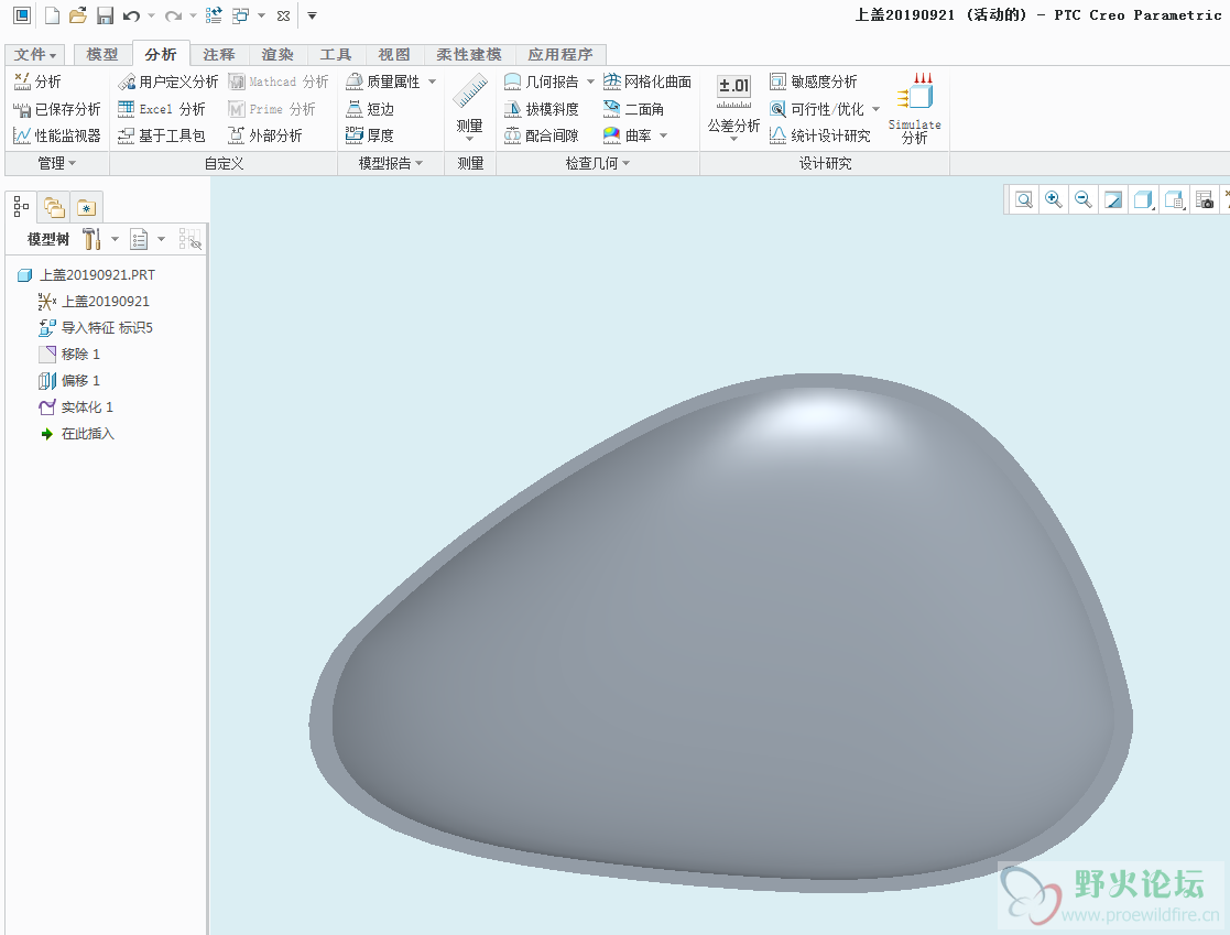

想了很多办法,就是不能抽壳。请各位大神看看,是哪里的问题。

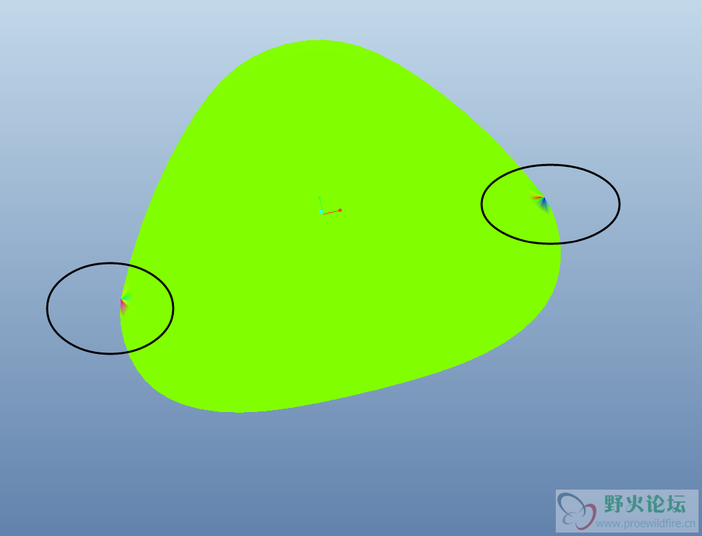

切补一下两头收敛位置

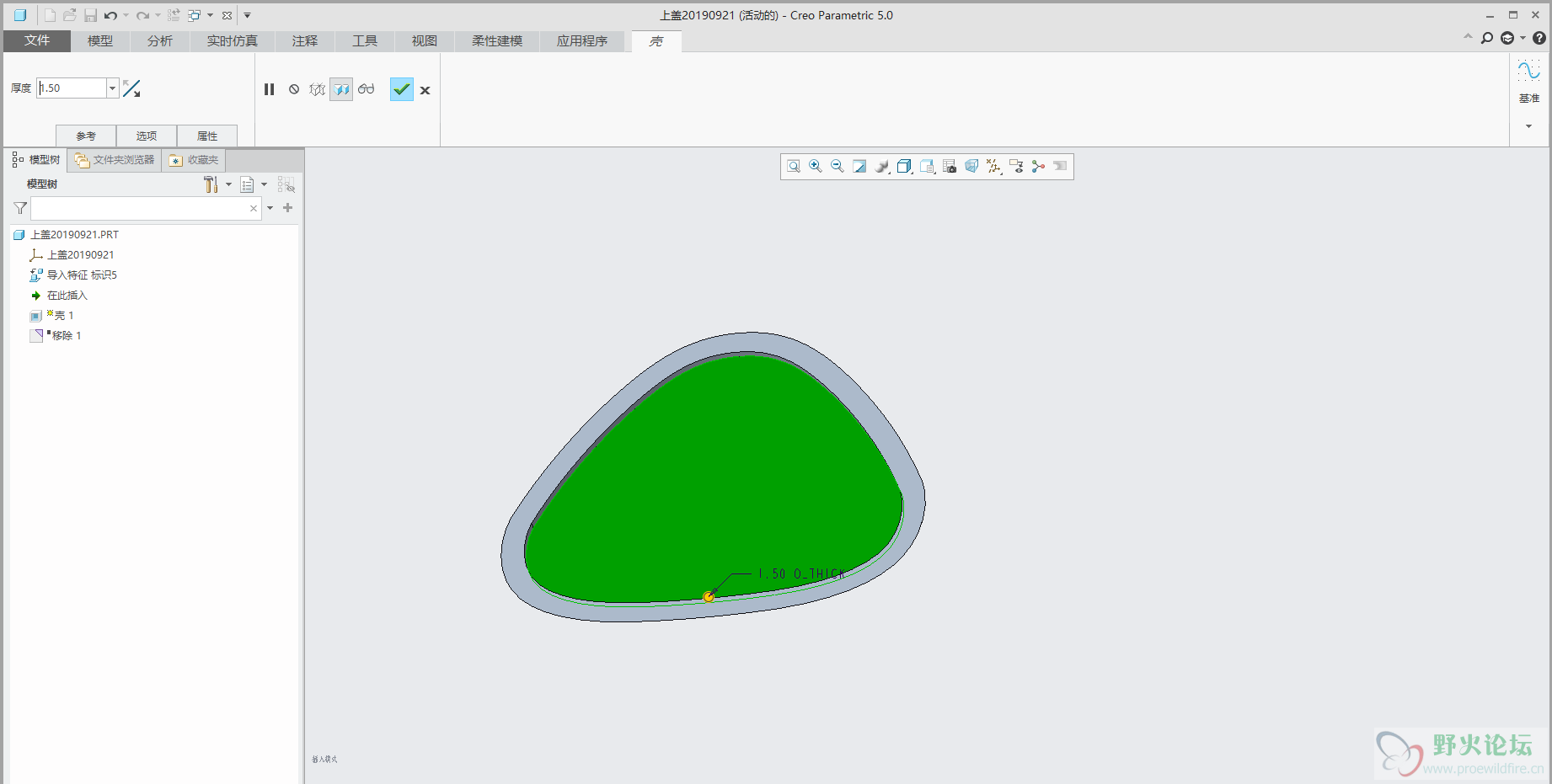

你这个零件最薄的地方才1.4,怎么可能抽1.5的壳

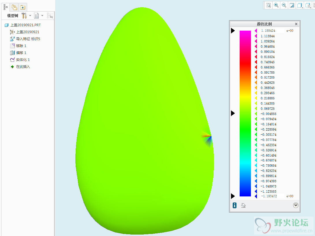

有两处收敛,补下面在抽壳
PS;我用另一种方法给你抽了,你看下

1、曲面曲率质量太低,不够抽壳标准。也就是4楼说的收敛位质量太低,所以抽壳失败。
2、如果零件对曲率要求没那么高,也可以用曲面偏距+实体化剪切抽壳。

嗯 可以了 感谢
