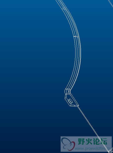

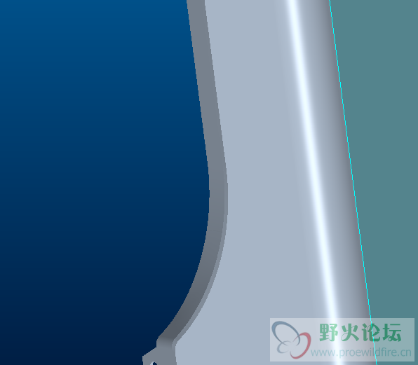

[求助] 实体化,可是面却不见了,转成线框面还有出现也可以选中
206
236
发表于 2019-9-20 19:30 | 显示全部楼层 |阅读模式
有大哥知道这个情况怎么处理吗?重新转stp已经试过了,还是一样的。

发表于 2019-9-21 08:04 | 显示全部楼层
看能不能复制整个实体面,如果有自相交会报错,就需要找到有问题的地方,和补破面一样修复(如果不修复可能做任何一个步骤都会报错,我遇到过),如果不报错,可以不用理会

发表于 2019-9-21 09:48 | 显示全部楼层
实体化后面变成实体了,面当然就不见了,线框是实体的边界不是曲面
