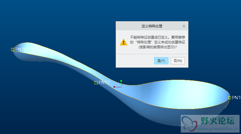

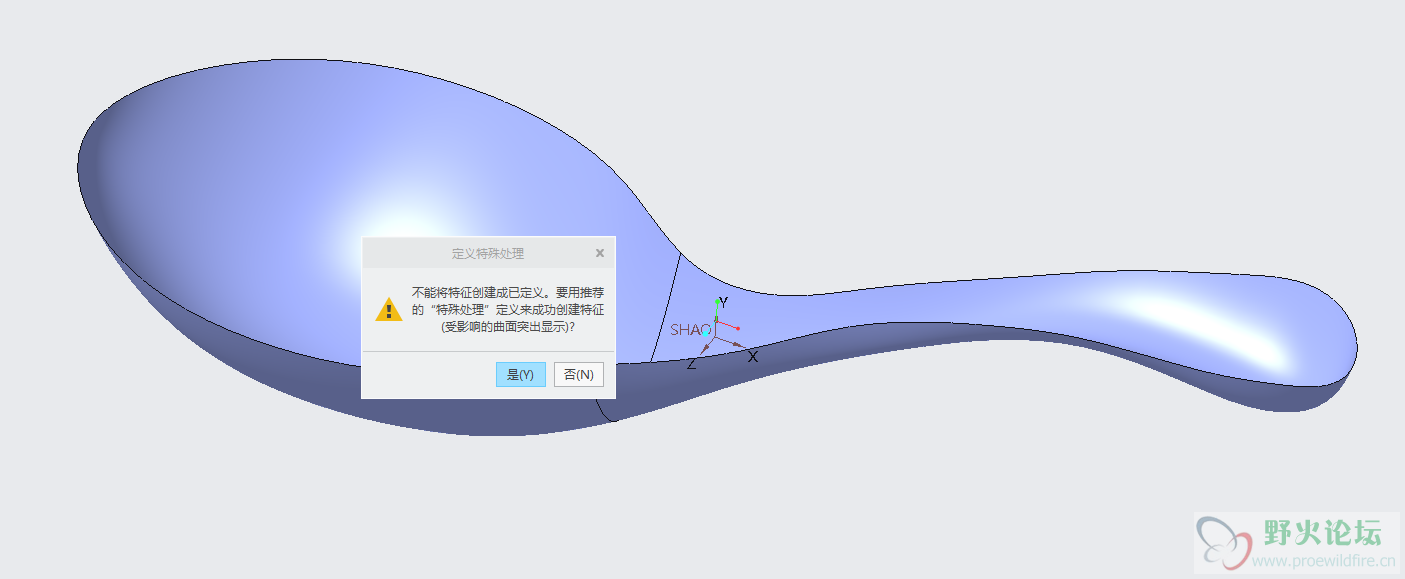

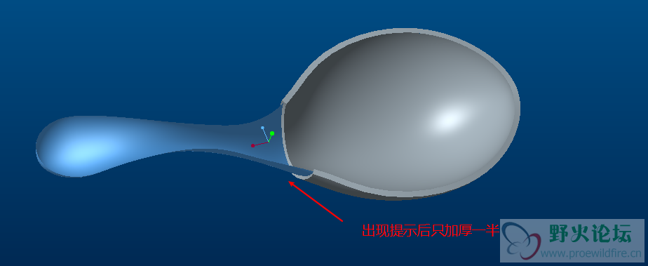

发表于 2019-9-19 19:46 | 显示全部楼层 |阅读模式

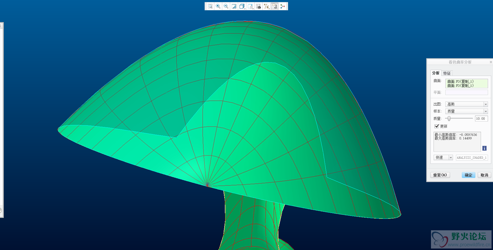

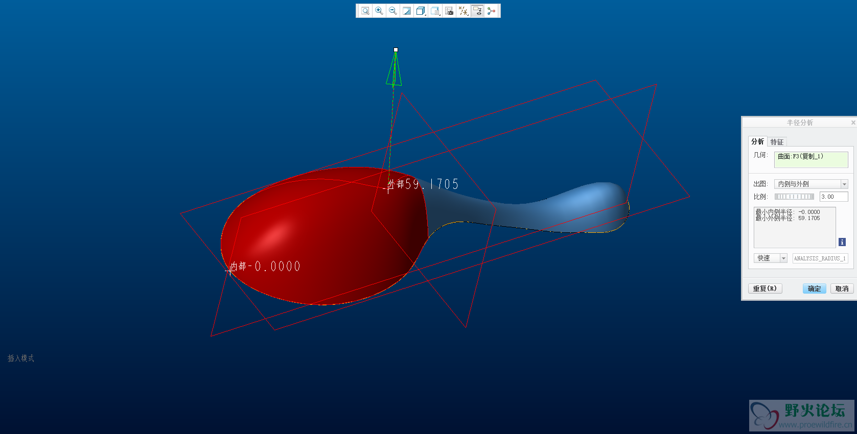

为什么加厚不成功呢?

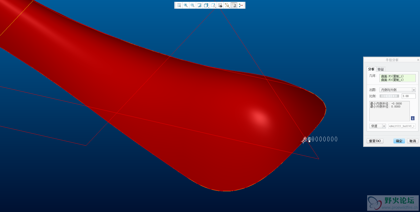

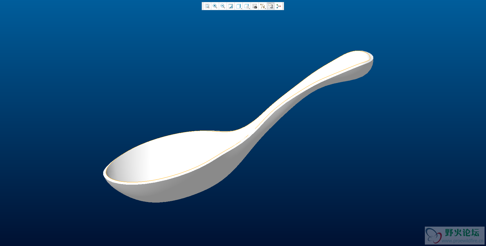

发表于 2019-9-19 22:47 | 显示全部楼层
勺子前后两点收敛,已加厚,可参考 11.png 22.png 33.png 44.png shao.prt.rar (224.92 KB, 下载次数: 37)

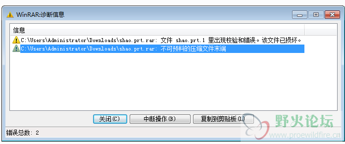

 楼主| 发表于 2019-9-19 23:43 | 显示全部楼层
解压不了呢
92
117
 楼主| 发表于 2019-9-19 23:44 | 显示全部楼层
不能解压呢

发表于 2019-9-20 08:14 | 显示全部楼层
为什么我电脑上不显示你图片上的PNT点,好奇怪!

发表于 2019-9-20 09:44 | 显示全部楼层
主要是曲面有收敛,把收敛的地方再做个四边面补下就好了

发表于 2019-9-20 09:56 | 显示全部楼层
解压软件版本低,可能会有类似的提示。
搞个版本高点的WinRAR试试。

发表于 2019-9-20 10:04 | 显示全部楼层
网格聚合点位置  切成4边形,重补,然后再加厚

发表于 2019-9-20 17:44 | 显示全部楼层
最近我感觉这个不知道是不是服务器有问题还是这个论坛有问题了,很多很多都解压不了了。不知道版主能不能解决
