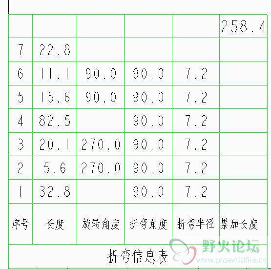

请教各位大神,怎么样才能有这个  表格中的  折弯段长度,试过报告符号中的各个参数都不对了。
比如:&asm.mbr.pipe.segment.len.center  列出每段的中心线长度。最后出来的长度还是总长度。
需要的是  折弯段的弧线长度。
也就是 TOTAL LENGTH OF PIPE中的arc这个值。但是现在也不知道这个 TOTAL LENGTH OF PIPE在  creo中 怎么可以得到。

 楼主| 发表于 2019-9-18 13:34 | 显示全部楼层
求助如何吧 累加长度和折弯段长度添加到表格中,现在能做成如图所示——
 楼主| 发表于 2019-9-18 13:37 | 显示全部楼层
现在能做成的形式

 楼主| 发表于 2019-9-26 14:50 | 显示全部楼层
哎,都没人~~
还好自己已经解决了一部分了~~

发表于 2025-2-10 21:46 | 显示全部楼层
我现在遇到和你一样的问题,不过我是想提取整个管路的总长,以及管径、壁厚这些信息到工程图中去
发表于 2025-2-17 17:22 | 显示全部楼层
crycastle 发表于 2019-9-18 13:37
现在能做成的形式
这个258.4总长你怎么提取的,在线等
