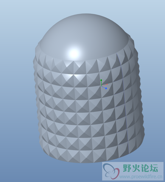

240
303
发表于 2019-9-15 21:10 | 显示全部楼层
我就画了花纹,瓶盖那些简单的就没画了

发表于 2019-9-16 15:19 | 显示全部楼层
易水岸的沙 发表于 2019-9-15 21:10
我就画了花纹,瓶盖那些简单的就没画了
靠近瓶盖的那几圈是方格子是比较小的,你这图所有方格子都是一样大小

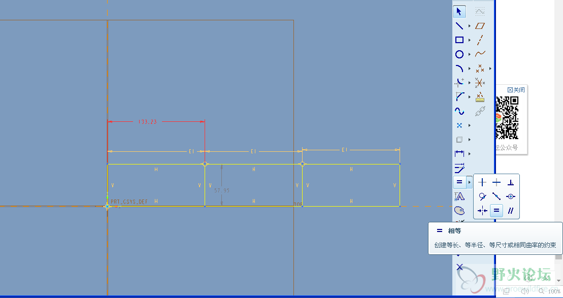

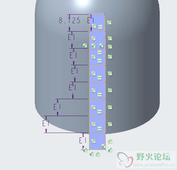

发表于 2019-9-16 21:48 | 显示全部楼层
我就画了花纹,瓶盖那些简单的就没画了
感谢分享,这种标注是怎么弄的
CREO是世界上最好的软件
313
404
发表于 2019-9-17 10:28 | 显示全部楼层
刹訤 发表于 2019-9-16 21:48
感谢分享,这种标注是怎么弄的
这是相等约束,选择相等约束点击需要约束的尺寸。
