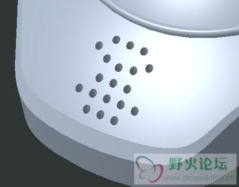

这种喇叭孔看似简单,但是一个个画出来感觉实在太low了,能否一次阵列出来?

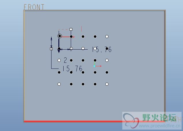

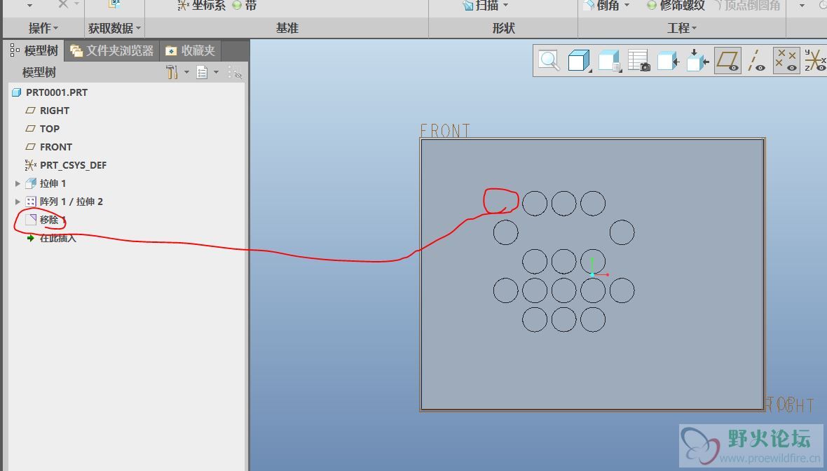

发表于 2019-9-9 07:52 | 显示全部楼层
常规阵列,剔除不需要的点。
填充阵列,剔除不需要的点。

发表于 2019-9-9 08:37 | 显示全部楼层
感觉上下两块分别阵列!

发表于 2019-9-9 09:17 | 显示全部楼层
加了一部,间距有问题。
或者直接表阵列

 楼主| 发表于 2019-9-9 09:35 | 显示全部楼层
lixingwang 发表于 2019-9-9 09:17
加了一部,间距有问题。
谢谢你,这方法不错。还有一行是圆弧状的,那就做多一次阵列吧

发表于 2019-9-9 11:12 | 显示全部楼层
感觉是分两部分阵列的,上面弧状的我觉得可以沿曲线阵列
