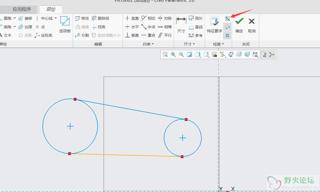

图中草绘是2个园和2条公切线,点击“重叠几何”,为什么这几条线条会加亮?

 楼主| 发表于 2019-9-7 15:23 | 显示全部楼层
不是应该有线段覆盖重合时才会加亮吗

 楼主| 发表于 2019-9-7 15:48 | 显示全部楼层
724976328 发表于 2019-9-7 15:30
试试直接把那不要的两条线修剪掉看下。
图中的线只有2个园,2条公切线。对这个重叠几何不知道怎么理解。这样的只有切点重合也算重叠几何的话,一个线条很多的草图,岂不是会加亮很多地方,那些真正覆盖的线条不就不好找到了吗?

发表于 2019-9-7 23:01 | 显示全部楼层
重叠几何是突出显示重叠图元啊,相切(相交)不就是重叠了?

 楼主| 发表于 2019-9-8 14:47 | 显示全部楼层
相切相交算的话,整个草绘大部分的线条都会加亮,那怎么去找那些被完全覆盖的线条呢?这样的话,他这个检查重叠几何命令的意思就太小了吧?

发表于 2019-9-9 10:22 | 显示全部楼层
是不是画了两条线重叠在一起了
