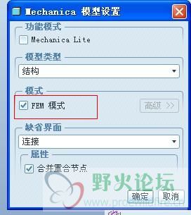

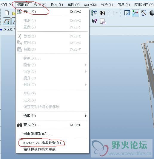

在“mechanica”下的“编辑”下,找到“mechanica模型设置”点击,弹出对话框如下图,找到“模式”,去掉“FEM模式”前面的勾,确定就OK了!
