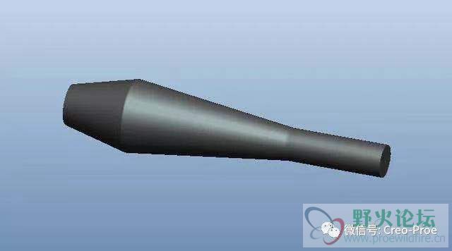

请教大神,用可变截面扫描,通过以下函数建模过程中,
总是报错。
请大神帮忙诊断下。。
感谢

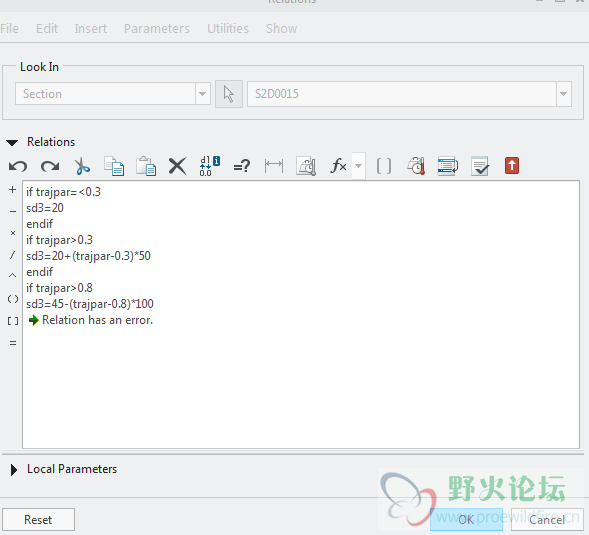

if trajpar=<0.3
sd3=20
endif
if trajpar>0.3
sd3=20+(trajpar-0.3)*50
endif
if trajpar>0.8
sd3=45-(trajpar-0.8)*100
errorRelation has an error.

发表于 2019-9-5 10:02 | 显示全部楼层
本人不懂开发,在这胡诌下,
将两个endif移到最后,
同时,在两个endif的位置替换为else。
另外,你是三个if,好象只有两个endif。
发表于 2019-9-5 10:06 | 显示全部楼层
最后面少了一个endif。

 楼主| 发表于 2019-9-5 11:11 | 显示全部楼层
liurunxing 发表于 2019-9-5 10:02
本人不懂开发,在这胡诌下,
将两个endif移到最后,
感谢回复,真是粗心了。。
syuchen 发表于 2019-9-5 10:06
最后面少了一个endif。
感谢回复,真是太粗心了自己。。。

发表于 2019-9-5 11:35 | 显示全部楼层
大于0.3是计算0.3的还是0.8的?
