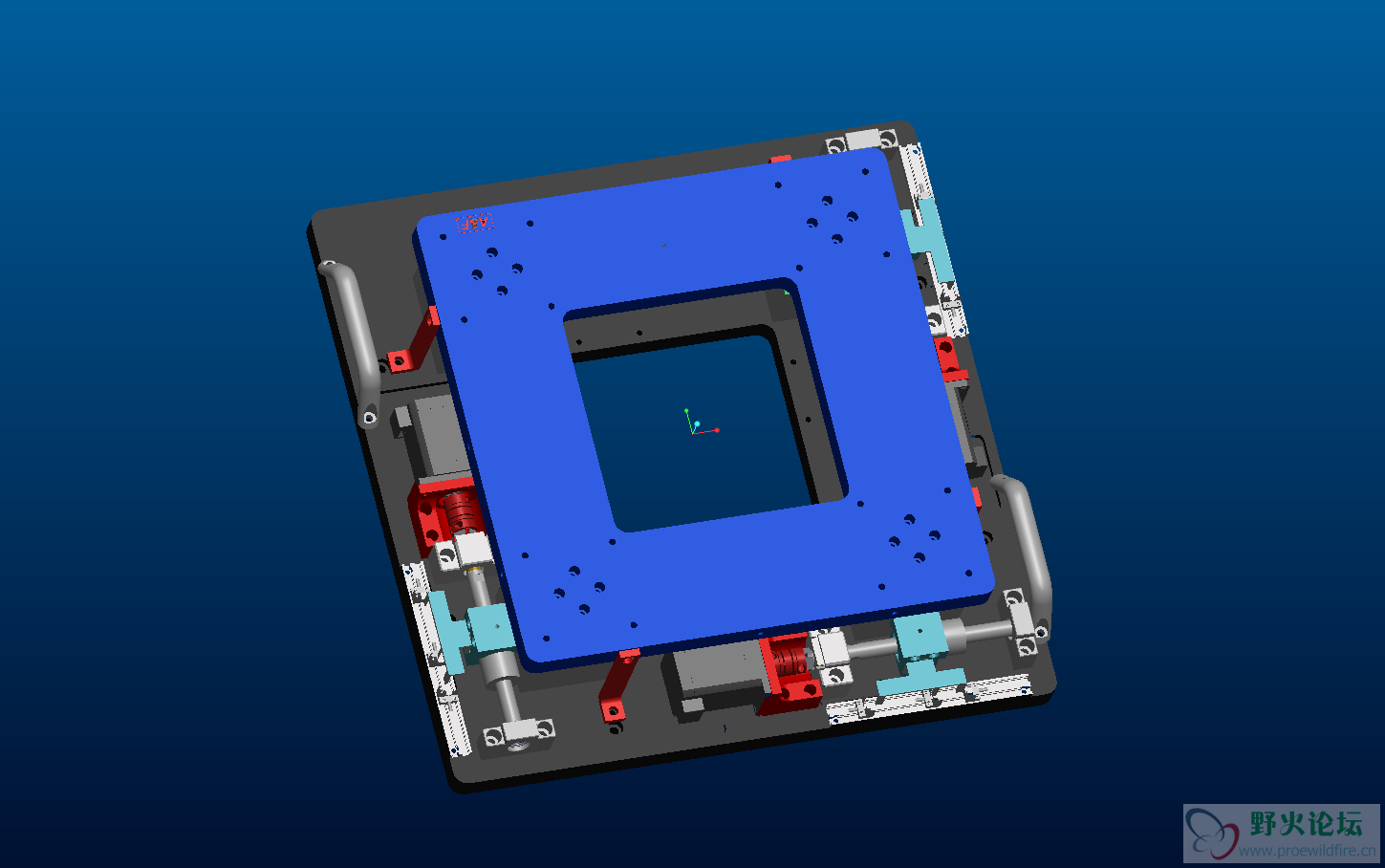

各位大佬都来帮忙指点一下小弟呀[size=6]
就是这种文件
就是这种文件
最佳答案
查看完整内容
转换成骨架,然后用发布几何分配好模块。根据分配好的N个模块进行元件参考复制几何发布几何。再对每个元件进行实体化。分割完事!
1047

发表于 2019-8-30 16:41 | 显示全部楼层

发表于 2019-8-30 16:51 | 显示全部楼层
你这个原文件就是PRT格式的吗?
这个得先进入IDD模式,看零件是不是分开的,如果是,那就新建装配件来复制粘贴。

发表于 2019-8-30 16:54 | 显示全部楼层
导入的时候选择以组件的模式打开。如果还是一个特征,那就是本来文件就是一个零件
 楼主| 发表于 2019-8-30 16:56 | 显示全部楼层
导零件和组件都一样的
 楼主| 发表于 2019-8-30 16:57 | 显示全部楼层
kusoray 发表于 2019-8-30 16:53
可以换个软件试试
换什么软件啊老哥,我刚刚也听到别人说了,再指点一下呗
 楼主| 发表于 2019-8-30 16:59 | 显示全部楼层
进入IDD了,里面全是曲面一大堆
royhrd 发表于 2019-8-30 16:51
你这个原文件就是PRT格式的吗?
stp
