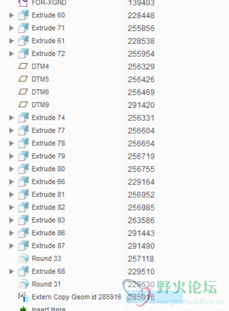

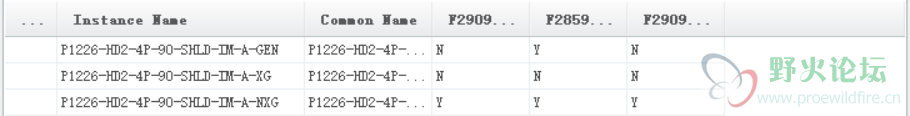

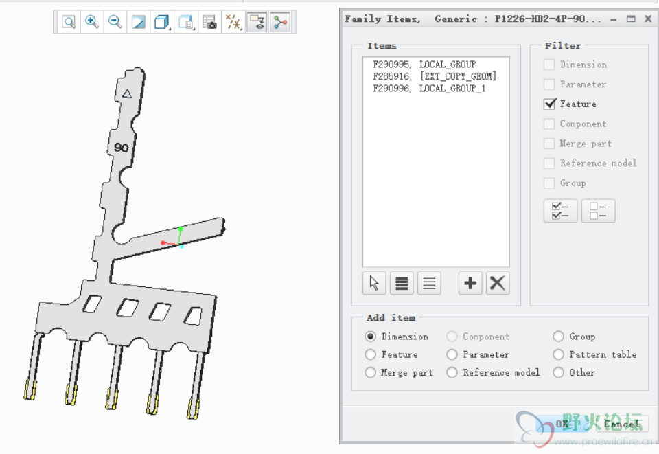

在基础模型的特征树里,有几个族表里的特征找不到,那组表里的特征是怎么添加进去的呢?

就只有第二个特征,族表里能找到

请教了前辈。基本模型中的一些特征被隐含了,特征树过滤器也没有设置。所以没有显示。
