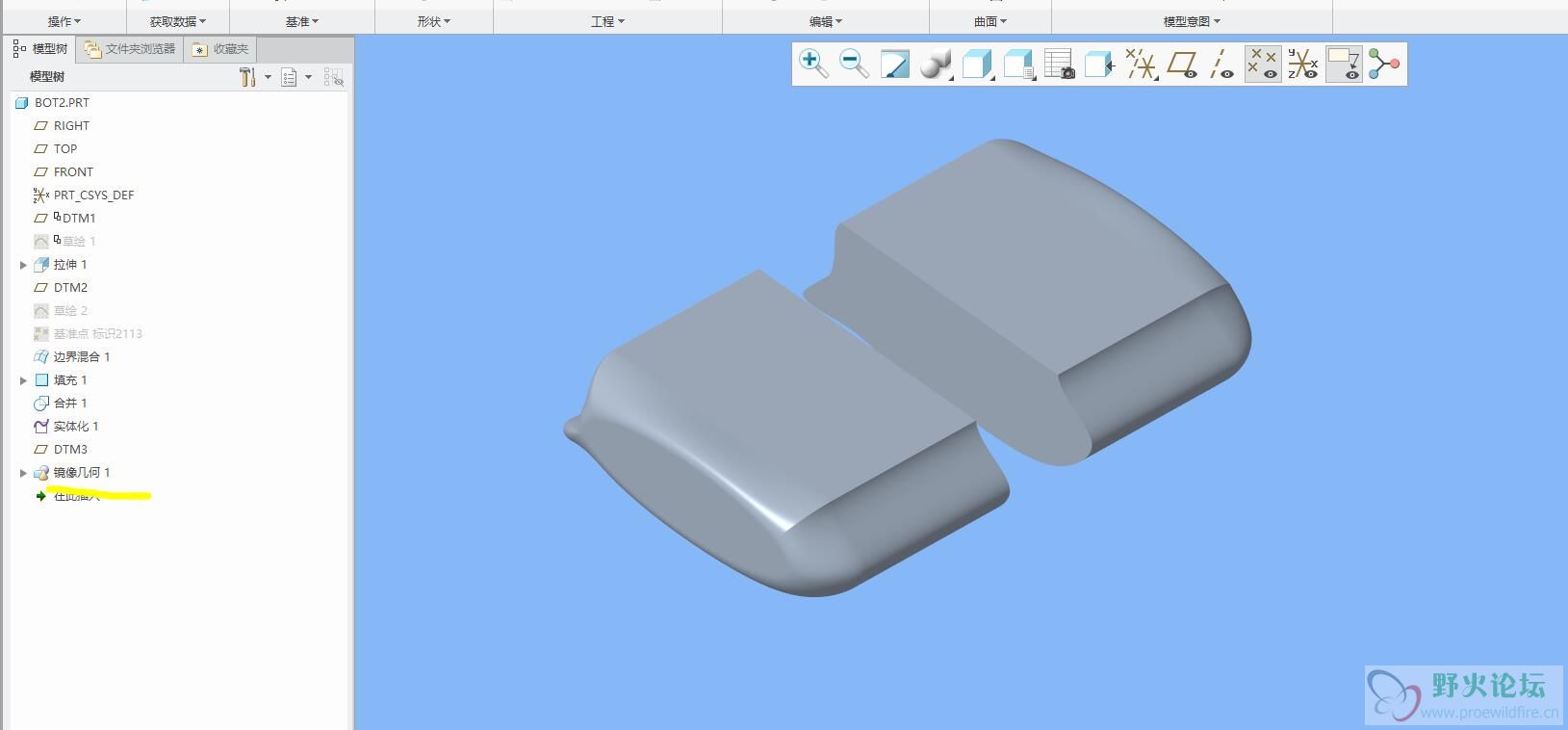

发表于 2019-8-30 14:56 | 显示全部楼层 |阅读模式
悬赏15金钱已解决
附上模型,Creo3.0的
最佳答案
查看完整内容
把半边的曲面复制下来,镜像面组,不要镜像特征

 楼主| 发表于 2019-8-30 14:59 | 显示全部楼层
像这种两边都一样的特征有什么方便的方法可以快速建好呀

 楼主| 发表于 2019-8-30 15:20 | 显示全部楼层
十分感谢

发表于 2019-8-30 15:28 | 显示全部楼层
直接可以镜像,还有你的面太扭了,强迫症受不了。
