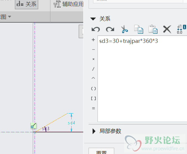

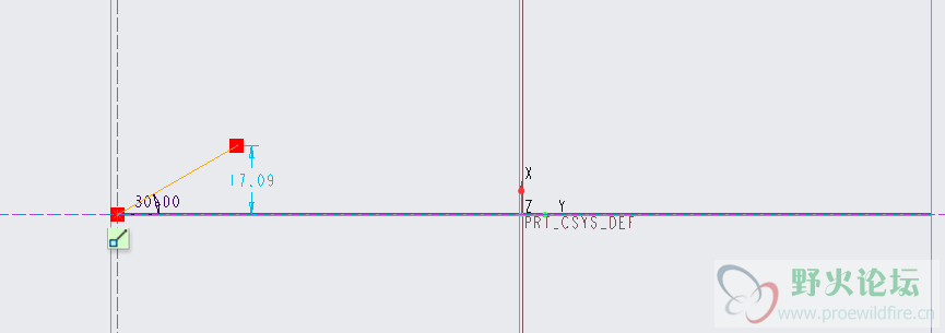

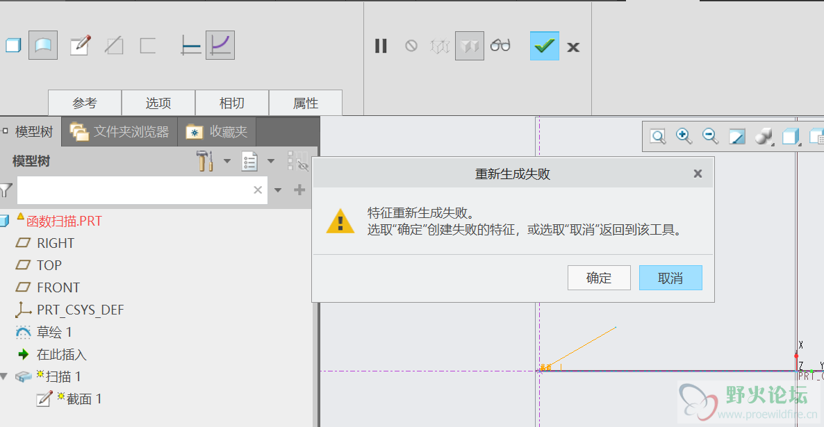

请问各位大神,想利用扫描一条角度不断变化的直线创建一个可变截面,通过函数工具定义的那个直线的角度,结果总是说特征无法创建,是为什么呢?求助~
直线角度
直线角度
函数工具
函数工具
失败
失败

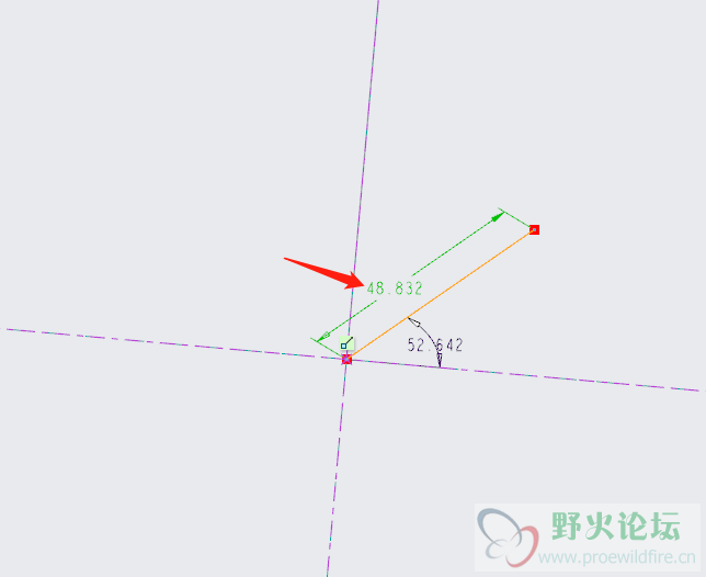

发表于 2019-8-30 07:49 | 显示全部楼层
把17.09那个尺寸删除,另外标直线的长度,或许就可以了。
自己根据几何知识分析一下,当直线与X轴正向夹角为0度或180时,这个尺寸是多少,
最大的问题是,当直线与X轴正向夹角无限接近0度或者180度时,直线的长度是多少?
227
321
发表于 2019-8-30 08:24 | 显示全部楼层
增加一个线的长度约束就可以了,没有这个约束会默认线的终点到中线的距离是固定值
 楼主| 发表于 2019-8-30 10:36 | 显示全部楼层
自己根据几何知识分析一下,当角度为0度或者90 ...
标定了直线的长度就成功了,非常感谢大神!
 楼主| 发表于 2019-8-30 10:37 | 显示全部楼层
