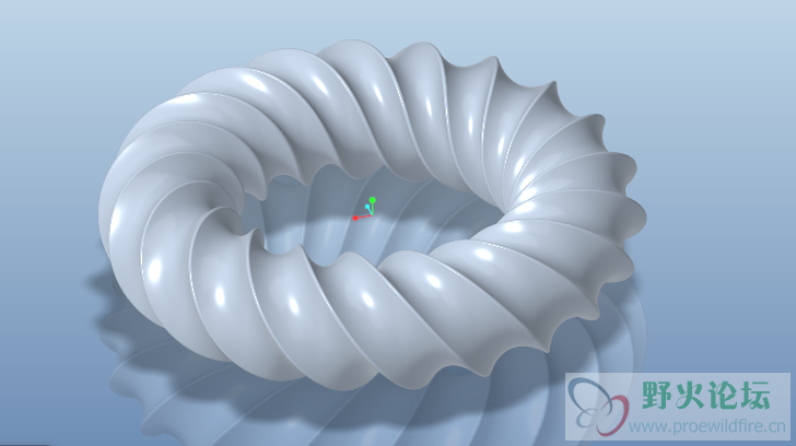

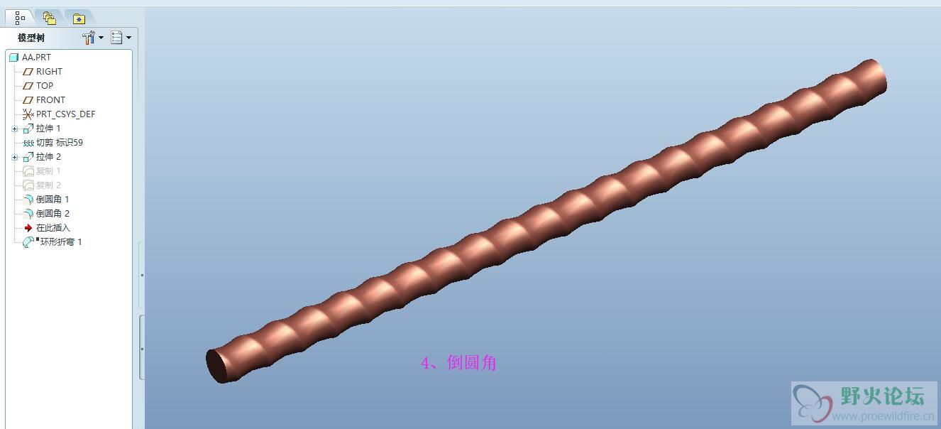

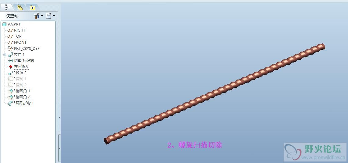

怎么可以快速做出这个效果
最佳答案
查看完整内容
环形折弯的画图过程
112
124
发表于 2019-8-29 17:04 | 显示全部楼层

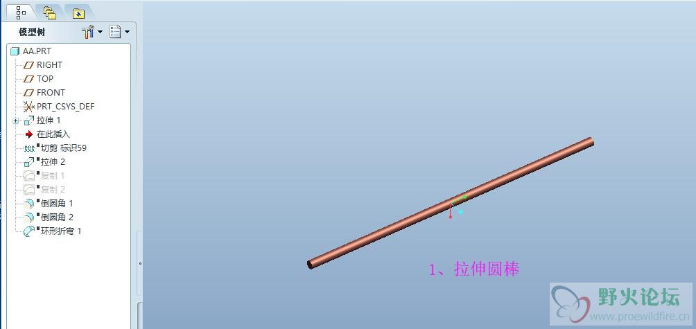

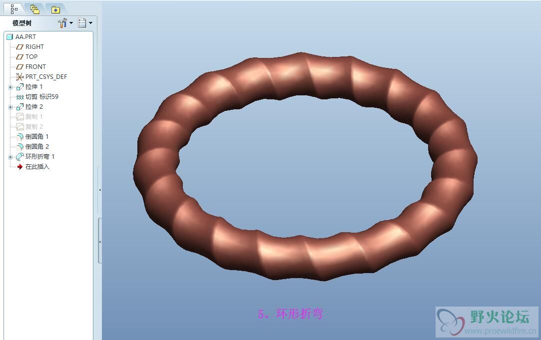

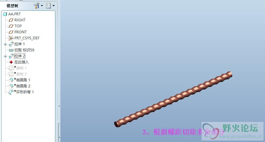

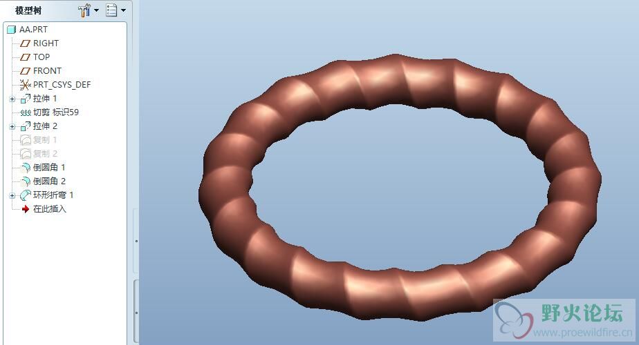

环形折弯的画图过程
1-0效果图
1-0效果图
1-1拉伸圆柱
1-1拉伸圆柱
1-2扫描切除
1-2扫描切除
1-3裁剪长度
1-3裁剪长度
1-4倒圆角
1-4倒圆角
1-5环形折弯
1-5环形折弯
huan01.prt.zip
150.66 KB, 下载次数: 35
proe5.0原档
参与人数 2威望 +1 金钱 +3 收起 理由
ceshingoe + 3 这个思路很清晰!
kusoray + 1 热心助人

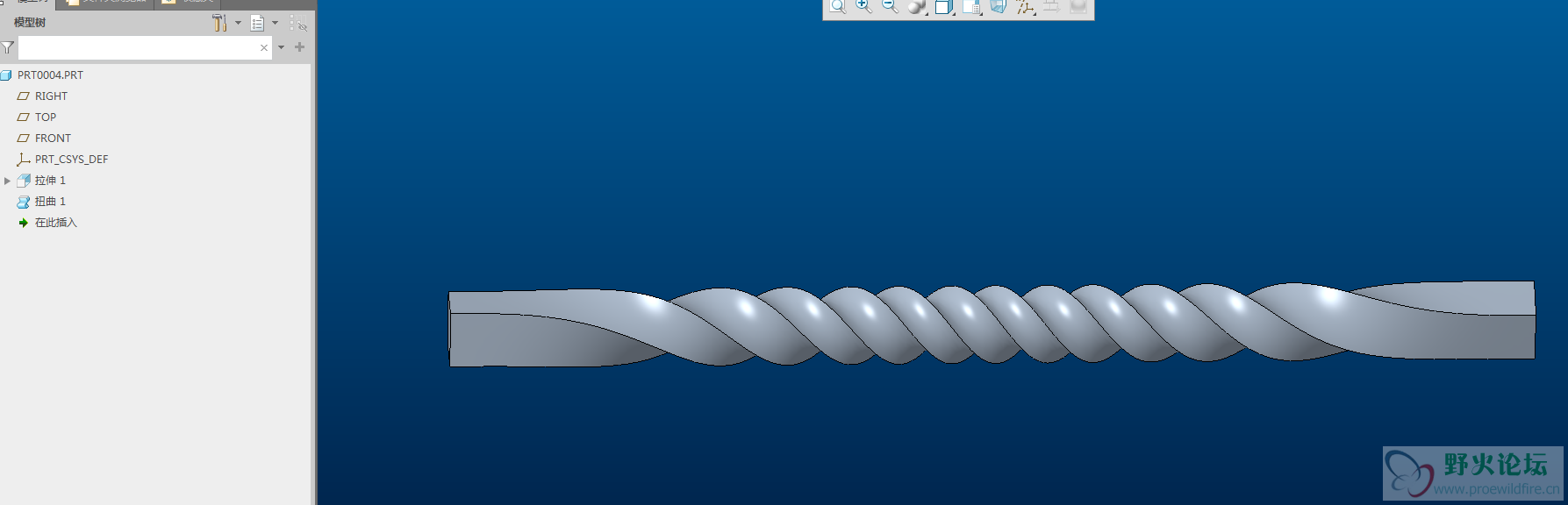

使用多边形截面可以得到这个效果,具体的还是要看看是几缕的
这个是截面四边形的
这个是截面四边形的
