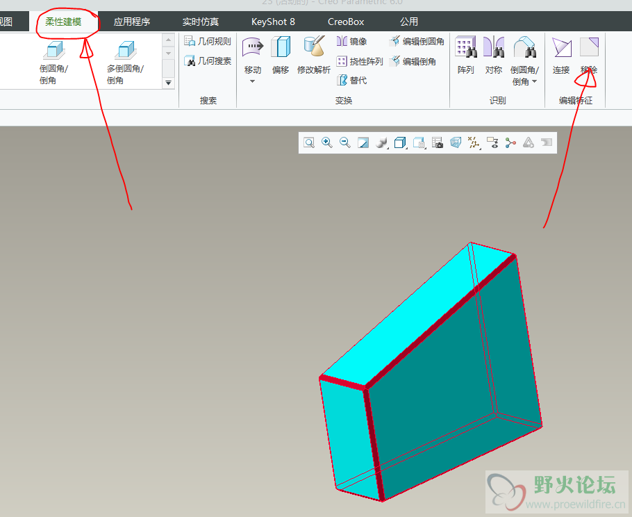

导入的数据倒角怎么快速修平

发表于 2019-8-27 17:01 | 显示全部楼层
直接移除,柔性建模!

 楼主| 发表于 2019-8-27 17:12 | 显示全部楼层
futurism 发表于 2019-8-27 17:01
直接移除,柔性建模!
不会啊,可以具体点吗

发表于 2019-8-27 17:25 | 显示全部楼层
点中R角面 选移除

发表于 2019-8-28 08:50 | 显示全部楼层
进入柔性建模界面,选择要移除的面,然后移除!

发表于 2019-8-29 10:59 | 显示全部楼层
楼上正解
