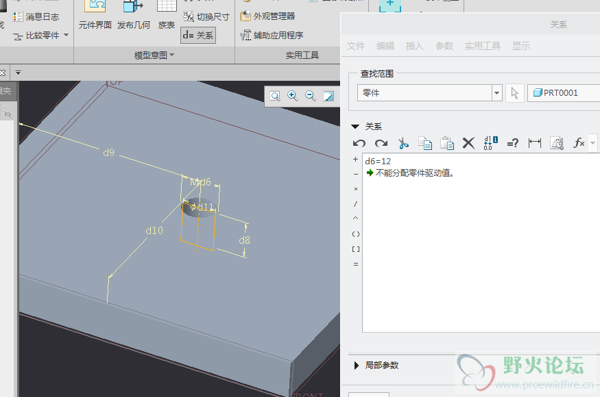

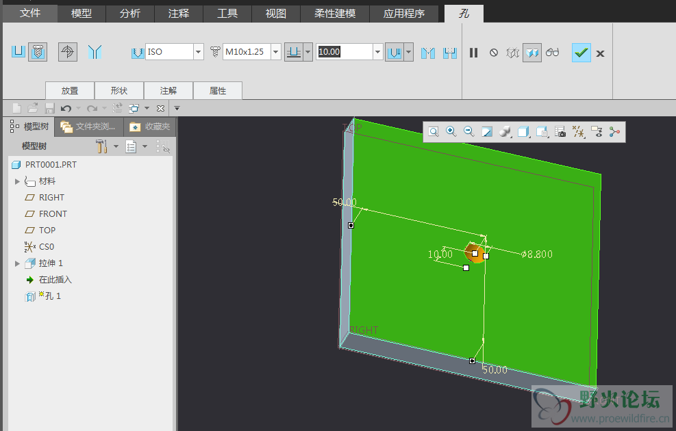

如图所示,在板上用工程孔工具建立了一个带修饰螺纹的标准螺纹孔M10:
现在想用关系式控制这个螺纹孔的尺寸,能根据赋值自动变化大小,但做好关系式后却显示不能分配零件驱动值:
请问各位大神有什么好方法能用参数控制修饰螺纹孔的尺寸?

 楼主| 发表于 2019-9-24 13:59 | 显示全部楼层
不行的

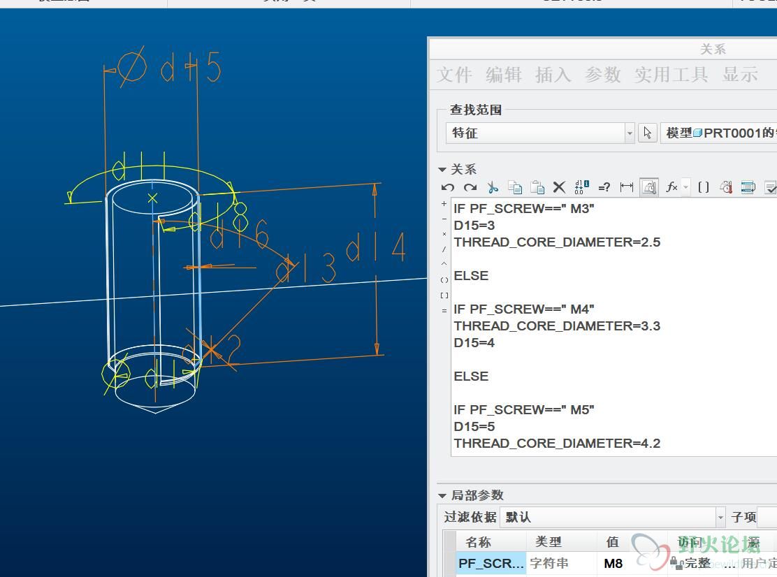

发表于 2019-10-3 21:17 | 显示全部楼层
是不是图片上这个意思?可以用IF语句写关系式

 楼主| 发表于 2019-10-10 11:45 | 显示全部楼层
就是这个意思,不过你这好像不是直接修改工程孔吧?好像是单独建立了拉伸特征?
