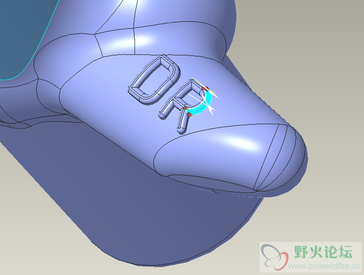

[已解决] 看上去没有破面了啊,就是无法实体化

发表于 2019-8-27 09:26 | 显示全部楼层
m15994865600 发表于 2019-8-27 09:11
我直接修复后成不了实体,我觉得软件版本还是有问题。
只要修复有问题的地方就可以了!
3196
3625
发表于 2019-8-27 09:27 | 显示全部楼层
这个是修复后的文件!

 楼主| 发表于 2019-8-27 09:32 | 显示全部楼层
futurism 发表于 2019-8-27 09:27
这个是修复后的文件!
谢谢,不过我个人觉得还是要学会4楼的办法才是王道,不然以后遇到总不能天天发论坛吧。

发表于 2019-8-27 09:39 | 显示全部楼层
问题找到了不是一样要修复!?

 楼主| 发表于 2019-8-27 09:43 | 显示全部楼层
futurism 发表于 2019-8-27 09:39
问题找到了不是一样要修复!?
修复过程很简单,要找到我这样的问题点出在哪里就麻烦了哦。

发表于 2019-8-27 09:48 | 显示全部楼层
m15994865600 发表于 2019-8-27 09:09
大神这个办法好,不过我用的是CREO6.0,你说的这些功能在哪里啊?还是要学会查找,以后遇到好处理啊。
高版本点几何检查更直观
处处留心皆学问.

 楼主| 发表于 2019-8-27 09:51 | 显示全部楼层
kusoray 发表于 2019-8-27 09:48
高版本点几何检查更直观
原来如此,受教了,感谢。
