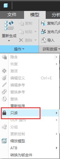

发表于 2019-8-25 21:06 | 显示全部楼层
可以用“只读”实现
