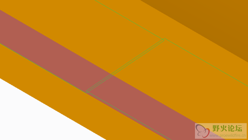

原模型中的这两段曲面是顺滑相连的,但是在另一模型中复制几何后两曲面不相接。导致无法使用该曲面实体化切除黄色实体。请各位大神支支招
黄色是实体,红色是外部复制几何
黄色是实体,红色是外部复制几何
发表于 2019-8-24 15:02 | 显示全部楼层
删除了,重新做。

发表于 2019-8-24 15:56 | 显示全部楼层
把这2个区面,,中间这里 两边 切掉,用线连起,边界混合,两头点相切约束,,之后就顺了,合并成一个面。 就可以实体切除了
 楼主| 发表于 2019-8-24 16:31 | 显示全部楼层
raymondkwo 发表于 2019-8-24 15:56
把这2个区面,,中间这里 两边 切掉,用线连起,边界混合,两头点相切约束,,之后就顺了,合并成一个面。  ...
这个零件是下盖,需要与原复制几何的上盖相互配合,切除后边界混合后配合间隙不一致

发表于 2019-8-29 11:00 | 显示全部楼层
先补好曲面,然后切除在做顺滑面,合并
