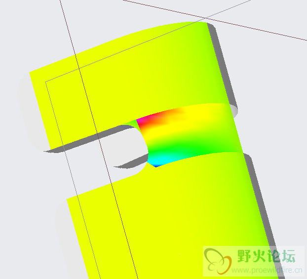

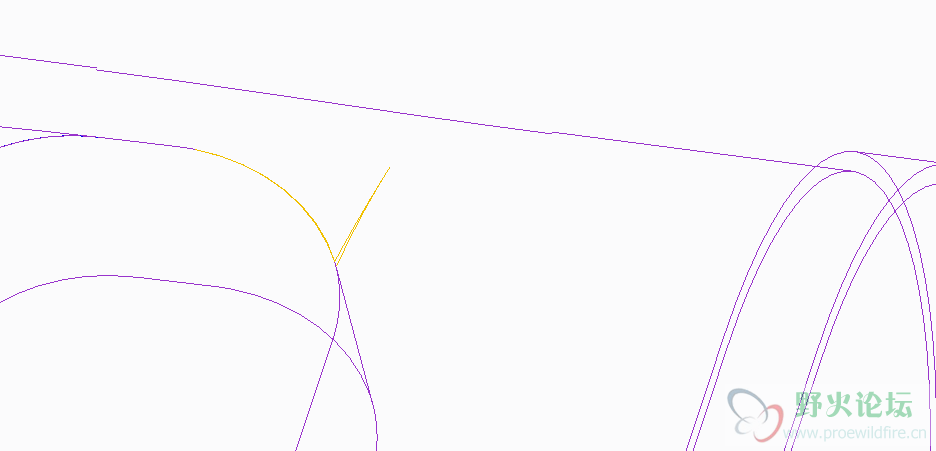

黄色的线,进入IDD中无法补面,哪位大神可以帮忙

发表于 2019-8-24 08:14 | 显示全部楼层
这种不用进入补面模式,把有问题的面"分离"出来,修剪成四边面补

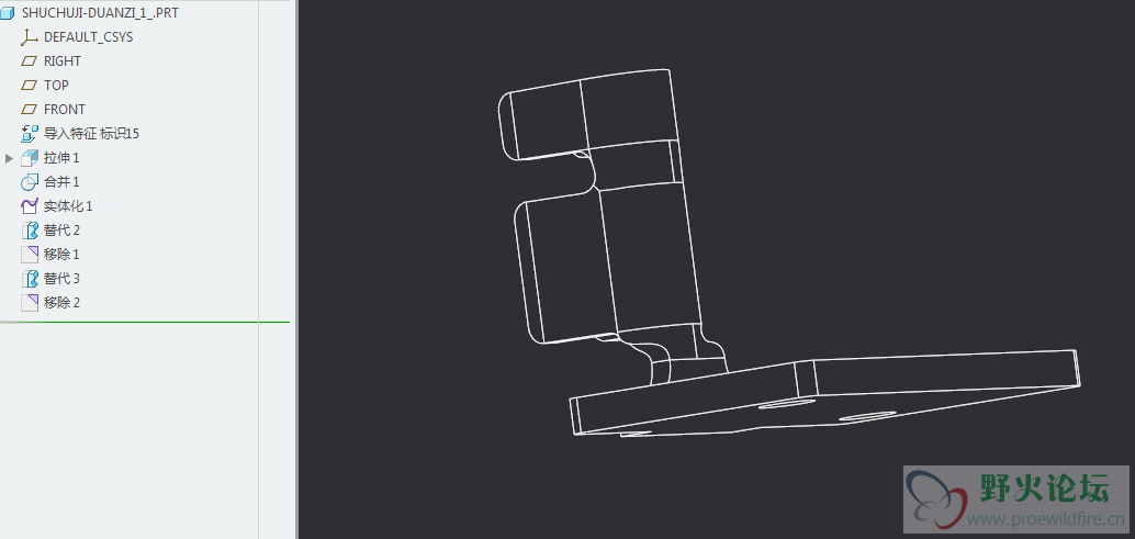

发表于 2019-8-24 09:03 | 显示全部楼层
拉伸合并就可以了,不需要补面这么麻烦

 楼主| 发表于 2019-8-24 09:50 | 显示全部楼层
nhct1993 发表于 2019-8-24 09:03
拉伸合并就可以了,不需要补面这么麻烦
试过拉伸合并,虽然可以实体化,但是多余好多边,去除太麻烦了,谢谢

发表于 2019-8-24 10:08 | 显示全部楼层
我不懂你这个麻烦是哪来的?

发表于 2019-8-24 11:22 | 显示全部楼层
idd选中闭合就行,但是你这个有个问题,这个折弯的弧度不一致,所以我闭合出的位置有一条线。
发表于 2019-8-24 11:41 | 显示全部楼层
IDD里面,搞定的,找间隙,匹配。

发表于 2019-8-24 15:01 | 显示全部楼层
不会搞 就在IDD把破面删除,然后出来边界混合,合并,就可以实体化了。
这是补破面的基本思路
