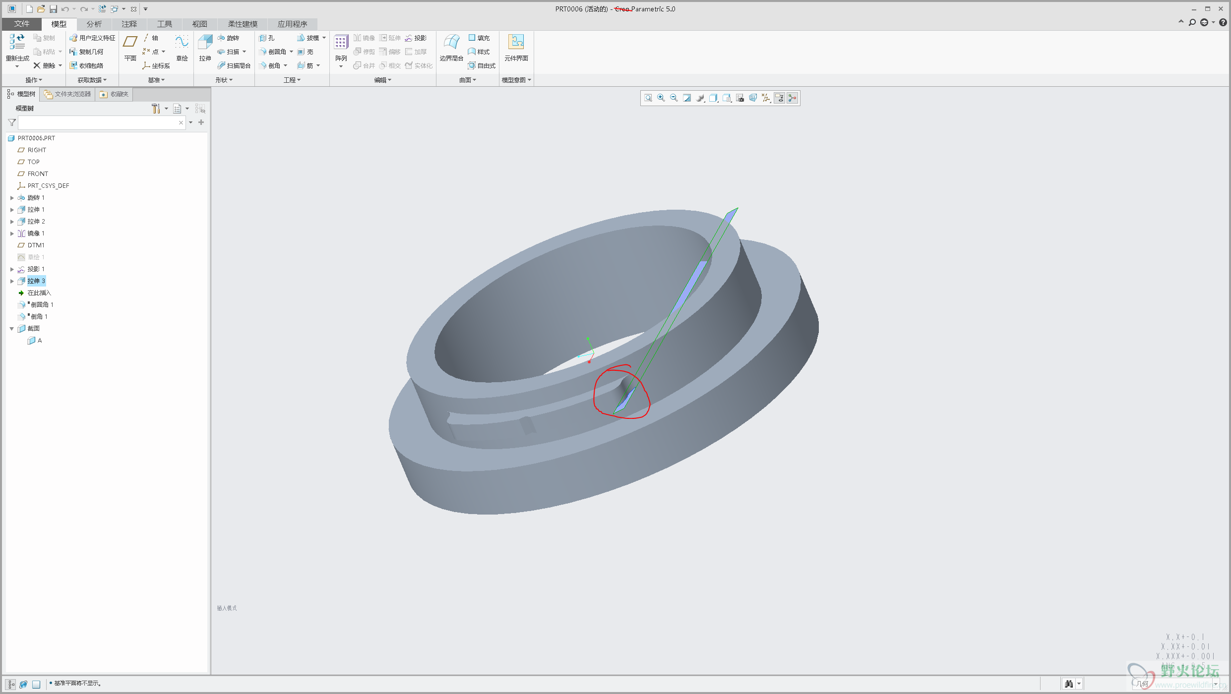

[求助] 怎么用投影曲线把红色标记位置的实体切掉

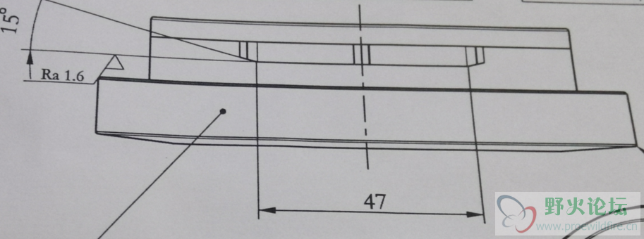

 楼主| 发表于 2019-8-19 21:24 | 显示全部楼层
红色标记地方图纸
108
发表于 2019-8-19 22:37 | 显示全部楼层
建个平面,拉伸切除,拉伸至选定的平面那个
2828

发表于 2019-8-20 06:42 | 显示全部楼层
直接拉伸,切过了也可以替换替平
 楼主| 发表于 2019-8-20 19:08 | 显示全部楼层
kusoray 发表于 2019-8-20 06:42
直接拉伸,切过了也可以替换替平
大佬,关键是切不了
 楼主| 发表于 2019-8-20 19:09 | 显示全部楼层
切不了啊

发表于 2019-8-20 20:11 | 显示全部楼层

发表于 2019-8-21 11:41 | 显示全部楼层
你想要怎么切 切丝还是切块 拉伸都能满足你
实在不能切的 建面 实体化

发表于 2019-8-21 11:47 | 显示全部楼层
下次记得做好再倒圆角

发表于 2019-8-21 11:48 | 显示全部楼层
不用切啊 自己偏移你要的几何形状就可以了 被你带偏了...
