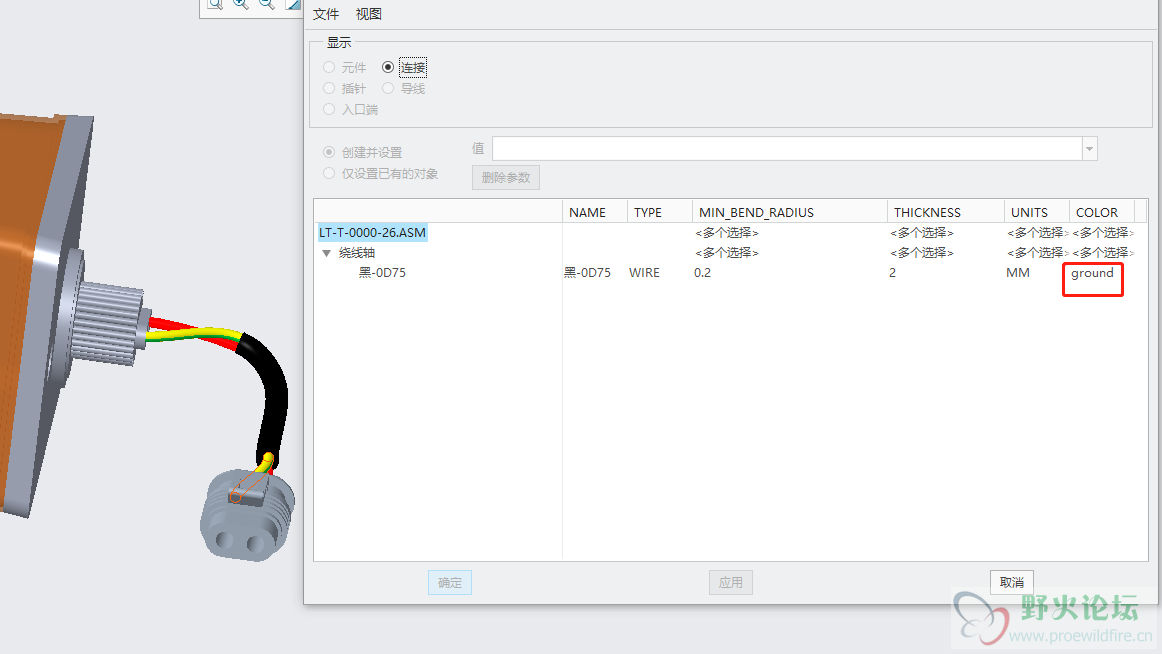

如图,线缆只能做成单色。像地线需要做成黄绿间色,不知道有没什么办法可以实现?

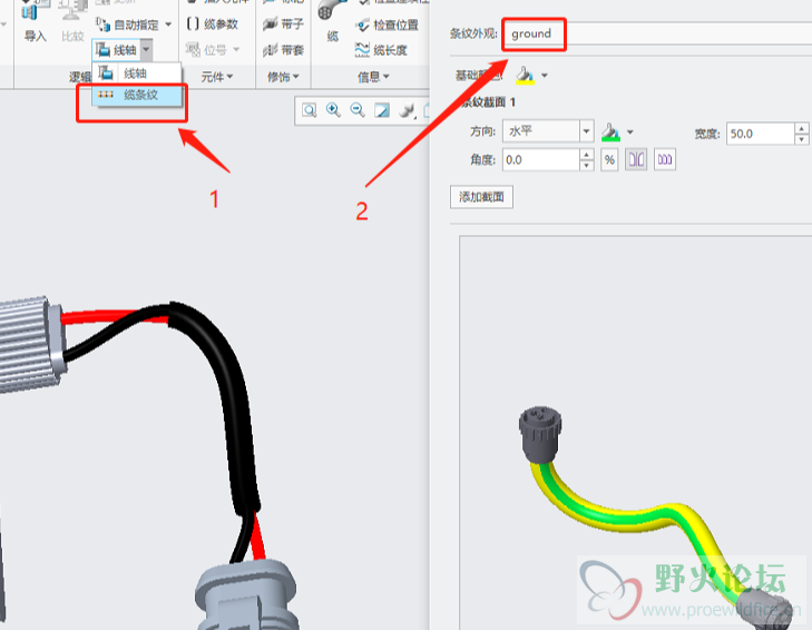

CREO5.0可以
494
684
发表于 2019-8-15 09:54 | 显示全部楼层
可以,CREO5.0提供了多色线缆功能

发表于 2019-8-15 16:37 | 显示全部楼层
看图
