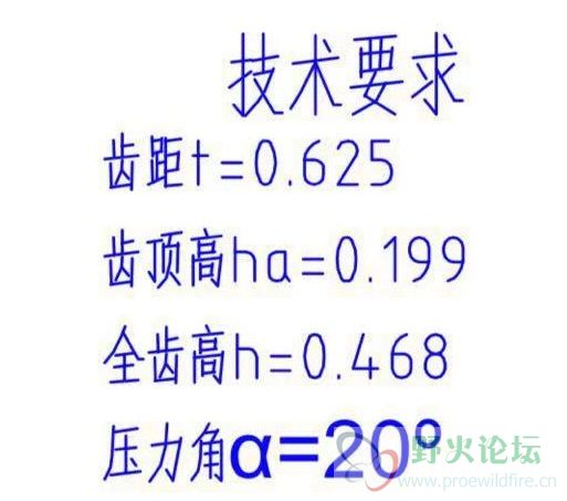

齿条参数如上图,我试过了模数在0.2 左右,可是不知道该如何调到客户需要的值,还是恳请大佬们帮忙解惑 ;最好有文件,感激不尽

见图,见附件,齿顶高和全齿高有四舍五入,才能达到想要的效果。m是直接用0.625/pi得到的。
如果不满意,自己调一调,主要调整:顶隙系数 CX ;齿顶系数比较合适;
如果要完全取整,模型也是做得到的,不过上述的两个参数就是小数后面很多位了;
模型是本人花大量时间自己创建的,适用于(认知范围内的)所有情况的,包括变位,特此贡献出来了,各位且用且珍惜。

没明白你要什么,你这附件不都已经画好齿条了么?
发表于 2019-8-14 08:30 | 显示全部楼层
技术要求写的很清楚了,自己换算下,在proe里修改下参数,就能达到你自己想要的结果。

感谢回复,我要技术要求这个参数的齿条,可是我不懂;附件是标准化齿条,可以根据参数重新生成

p*z=pi*D(模数定义)所以m=齿距/PI,齿条长度=齿距*齿数,齿顶高=m*(1+x),x为变位系数,齿根高=m*(1+0.25+x),定位孔尺寸没看明白。。。
