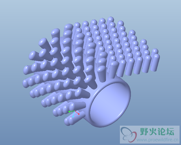

用展平面组命令做了一个狼牙棒。怎么发现上面的齿是变形的,选项上也找不到其他命令进行约束。
还是展平面组这个命令就是会产生形变
附上原文件,有兴趣的伙伴一起看看。
creo 5.0的
链接: https://pan.baidu.com/s/1kWEYTf29_Gt_wNjwHGKECw 提取码: mwnv 复制这段内容后打开百度网盘手机App,操作更方便哦

发表于 2019-8-8 16:41 | 显示全部楼层
展平面组这个命令就是会产生形变
74
 楼主| 发表于 2019-8-8 19:28 | 显示全部楼层
815341802 发表于 2019-8-8 16:41
展平面组这个命令就是会产生形变
那有没有可以做不变形的命令。虽然后面手工轴阵列处理了
74

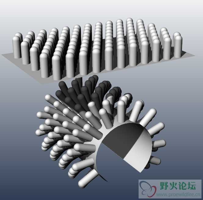

 楼主| 发表于 2019-8-9 14:40 | 显示全部楼层
用犀牛的曲面流动能解决此问题
