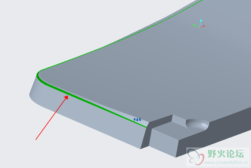

找个大师这个圆角怎么弄,去了圆角再缝合起来

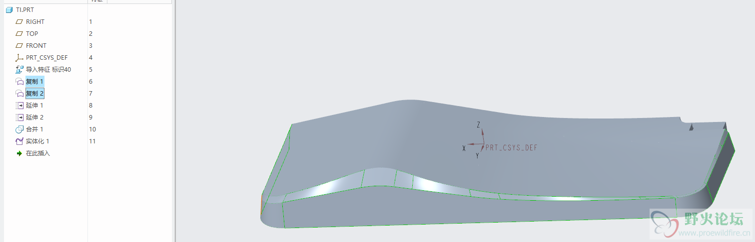

附档(Creo 5.0)

柔性建模

移除

拉伸后替换或者移除
