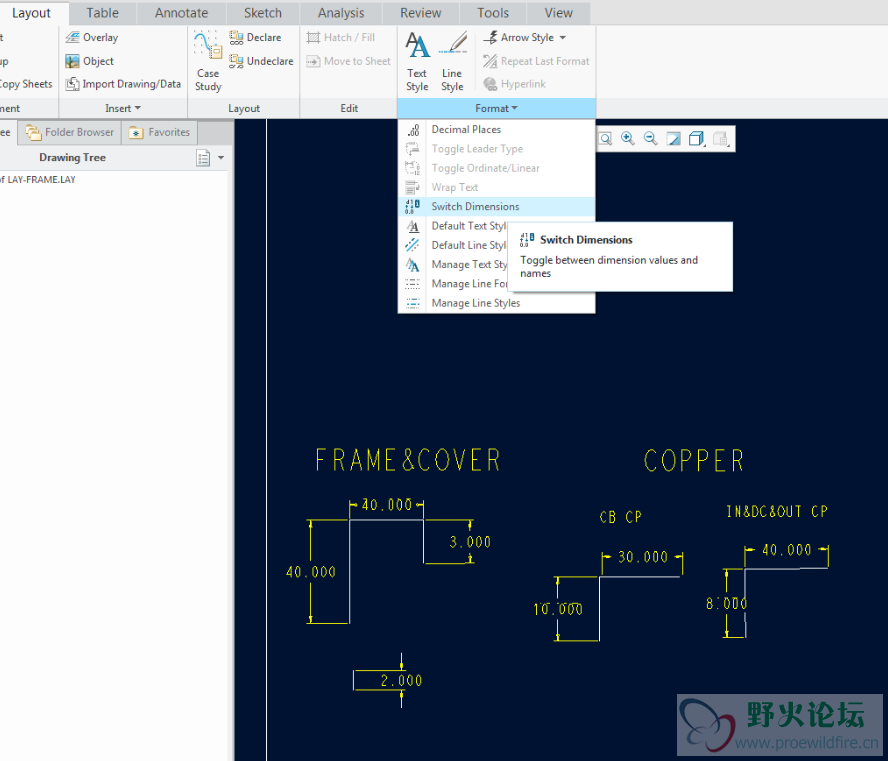

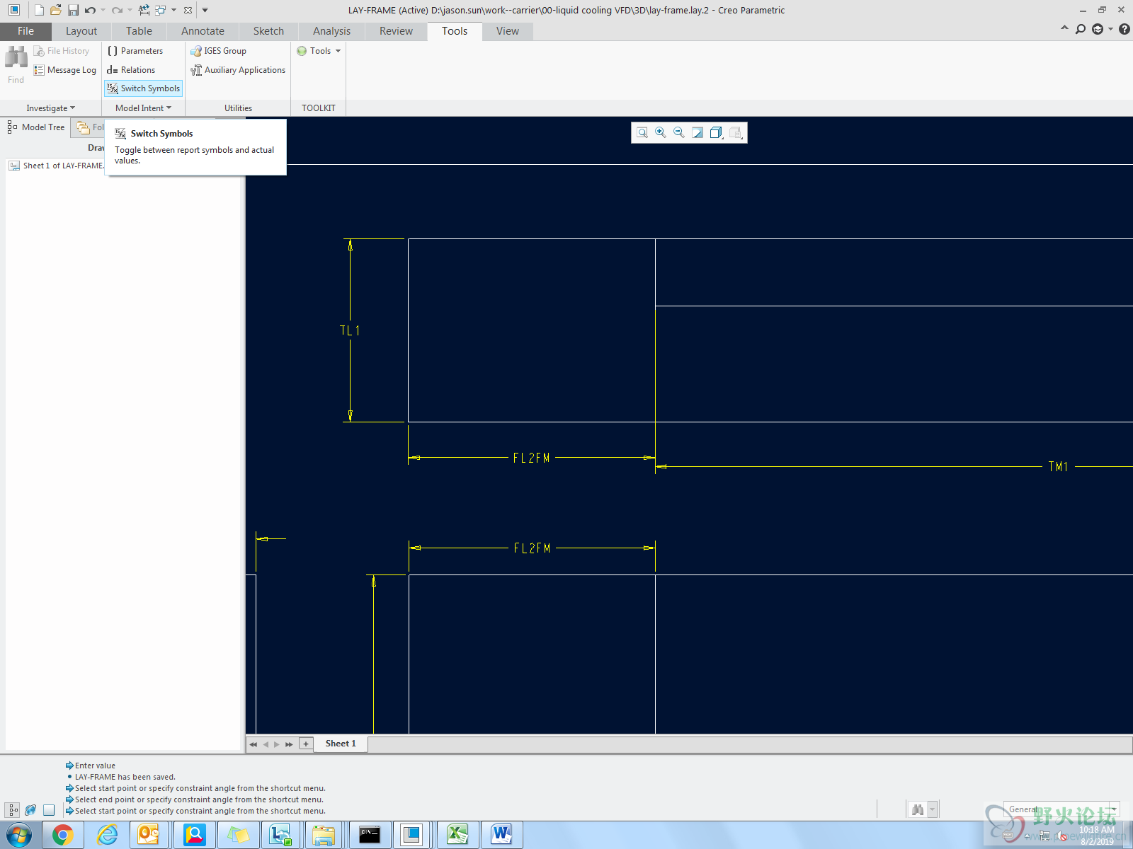

各位大神,今天在creo的记事本中进行标注时,发现默认显示的是参数名而不是尺寸,然后使用切换符号进行切换时,发现仍然不会显示为尺寸,请问有什么解决方法吗?
今天突然找到了切换的方法,原来切换的按钮在format下面,点击就可以.tools下面的那个工具没有用.
494
684
发表于 2019-8-2 16:02 | 显示全部楼层
记事本的标注出来的只能是参数名,然后做表格输入或者在参数里输入参数值。记事本的具体用法可在论坛搜索自顶向下设计的详细教程
