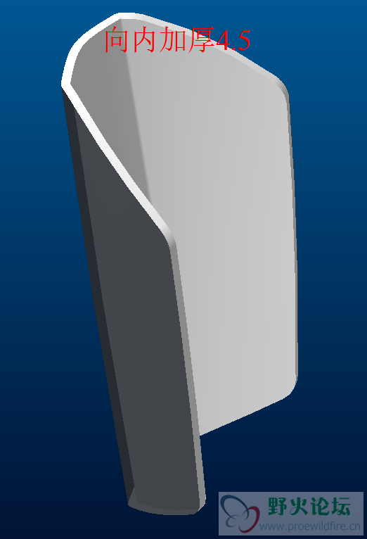

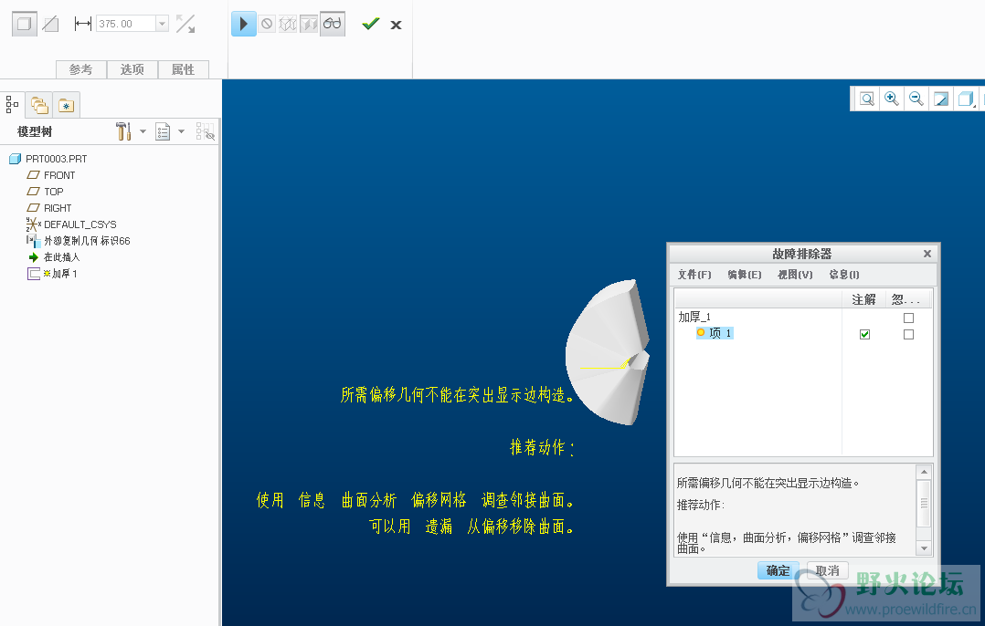

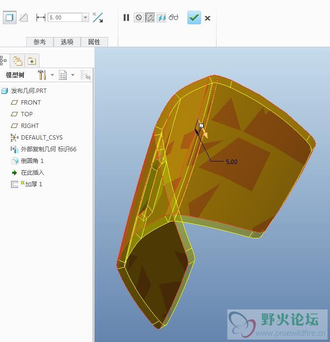

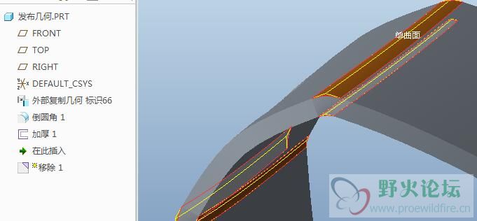

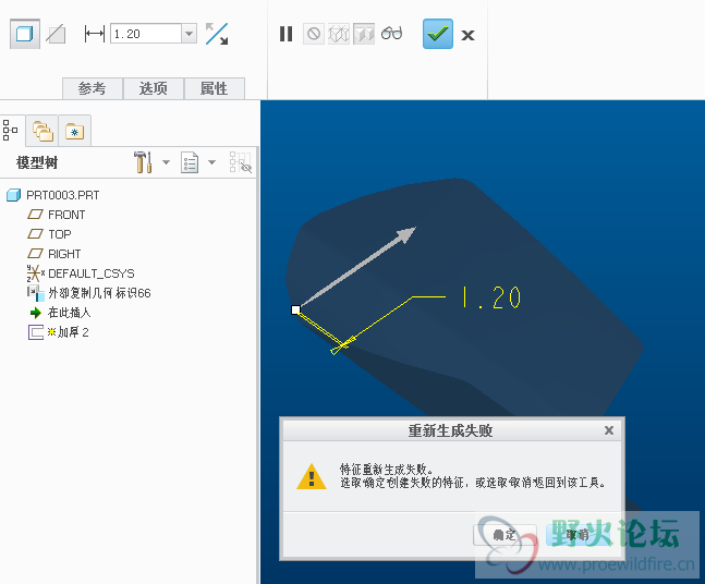

最近建了一个ID,在ID里加厚抽壳都没什么问题,可是经过发布几何后在新建的零件里很多面都不能加厚,整体也不能抽壳,这是为什么呀?发布出来的东西和原来的不一样吗?新零件里随便加点厚度就报特征终止,几何重叠,但是在ID文件里没一点问题,源文件无法上传,下面是ID文件和新建零件加厚的对比ID里加厚:
发布出去加厚:
发布几何.prt.rar (78.78 KB, 下载次数: 13)

还没遇到过,是不是两个PRT你设置的精度不一样?

最多只能加厚1.1

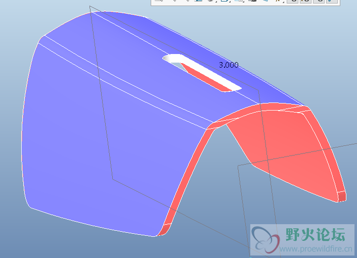

发表于 2019-8-2 08:46 | 显示全部楼层

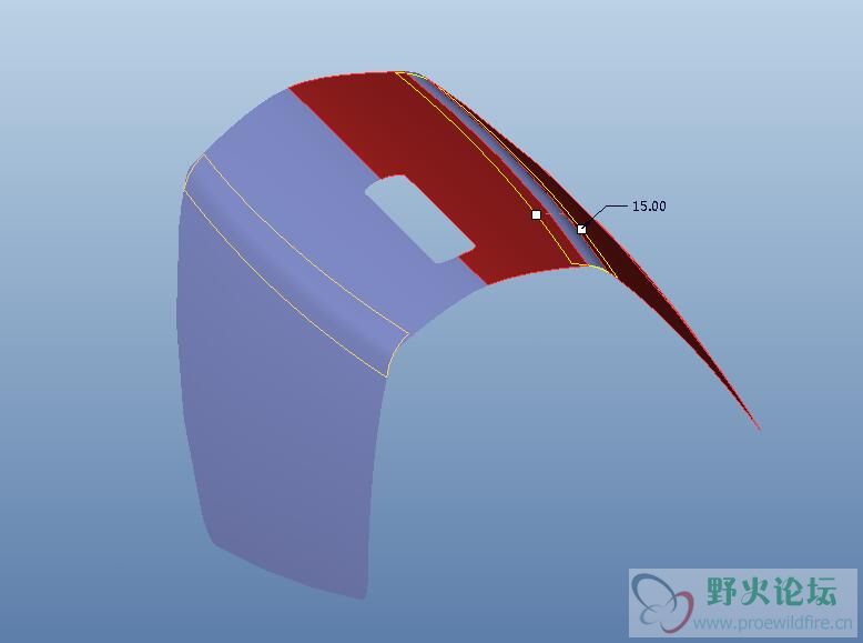

把这两个圆角倒到15,加厚以后再移除内外的圆角 再把外圆角倒回原来的大小。
64
发表于 2019-8-2 09:05 | 显示全部楼层
正解,感谢分享

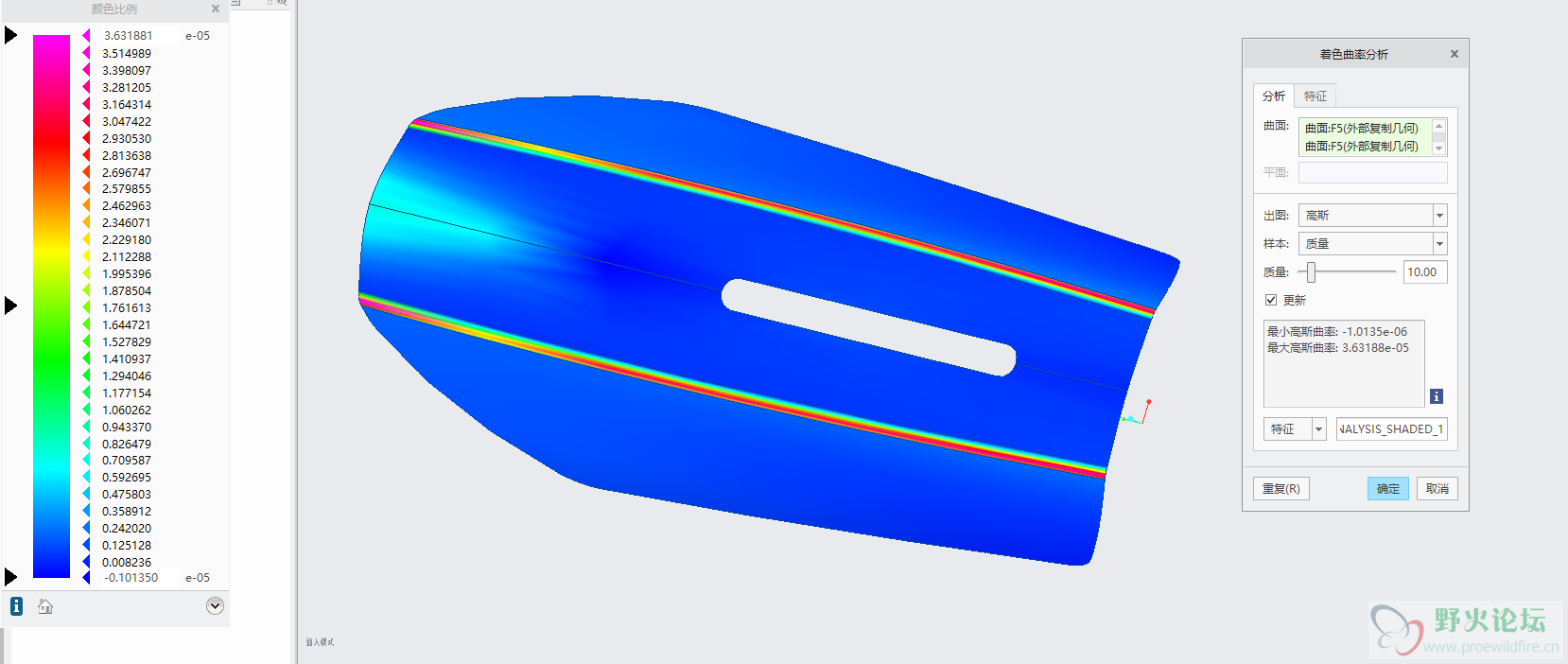

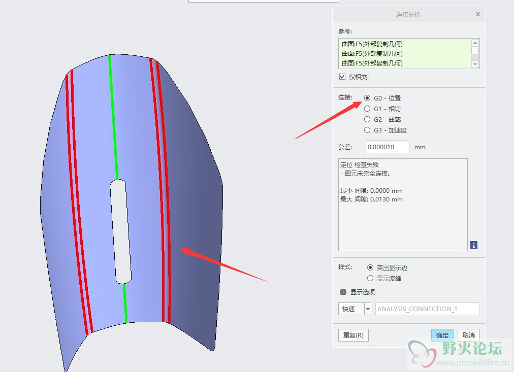

感觉主要原因是复制几何后面的质量变的很差呀,不说相切了,连位置链接都是红线,曲率就更没法说了,估计是原ID的面问题!
