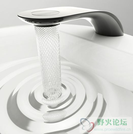

各位大神,请教下,如图,水龙头出来的形状,里面是什么结构???

你相信子弹拐弯吗?但不得不说这设计还是挺好看的

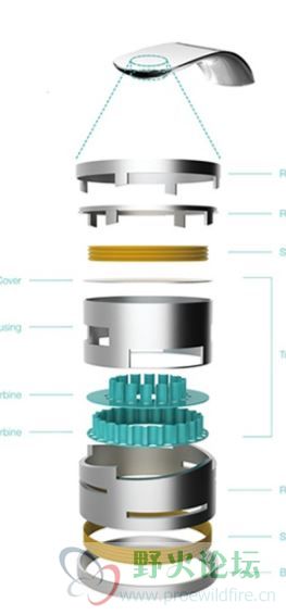

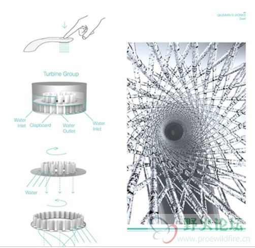

简单,下面加一截纺织透明管。

非常漂亮,好友创新哦,就不知道有没有实物,实际效果可能就不是这样了。

很漂亮,是效果还是真实状况?

想法不错,效果也做得不错,但真实就不会这么完美了

实际做不到这个效果吧,水可以斜着流出来,受到地心引力在较长的距离上也可以弯曲,但是图中一圈的水在这么短的距离内弯曲成这样,除非有完美的引力发生器,水与水汇集之后也不可能无损穿过,会汇集在一起的。不过确实好看,很有创意!
