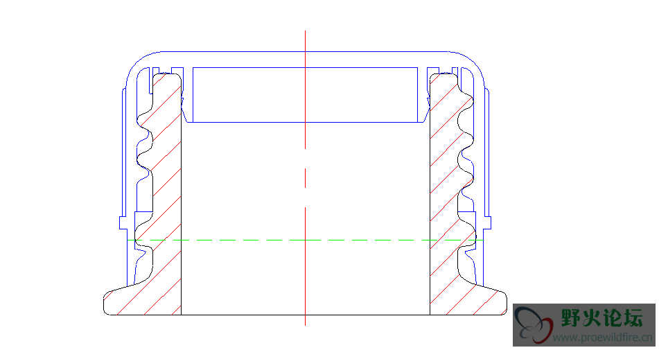

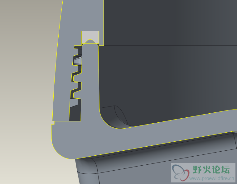

产品圆柱型直接300mm高度130mm 。上下盖各65mm ,abs+pc材料 采用螺纹链接,螺纹单边配合间隙0.2mm 求助帮我看下这样做上下盖能不能拧紧,要如何改进

螺纹配合不是看牙的高度,要看牙锋(A)到配合体的牙底(B)的距离,如果直径较大,要考虑失圆的问题。所以,AB间的距离要在0.5mm~0.8mm左右。直径小于100mm可以取0.5mm。目测楼主的图预留间隙是不够的。

3D打印验证,这个没有这么牛的大脑。拧紧应该没问题,我想你应该想问的是会不会滑丝吧?滑丝就不知道了。另外请教两个问题,楼下知道的朋友也欢迎指教:1.你这个螺纹是国标螺纹吗?哪个标准?还是这种大的塑胶件要根据经验来?2.你这个stp文件有一部分干涩的,但是垫圈的干涉软件却并没有检查出来。一般导成stp后原来的特性不是会消失吗(比如渲染效果)?你这个是怎么定义的。
150
184
 楼主| 发表于 2019-7-30 17:34 | 显示全部楼层
一亿蝌蚪的梦 发表于 2019-7-30 17:14
3D打印验证,这个没有这么牛的大脑。拧紧应该没问题,我想你应该想问的是会不会滑丝吧?滑丝就不知道了。另 ...
螺纹不是标准件,只是上下件螺距相同,有干涉的地方是为了起到增加防水效果

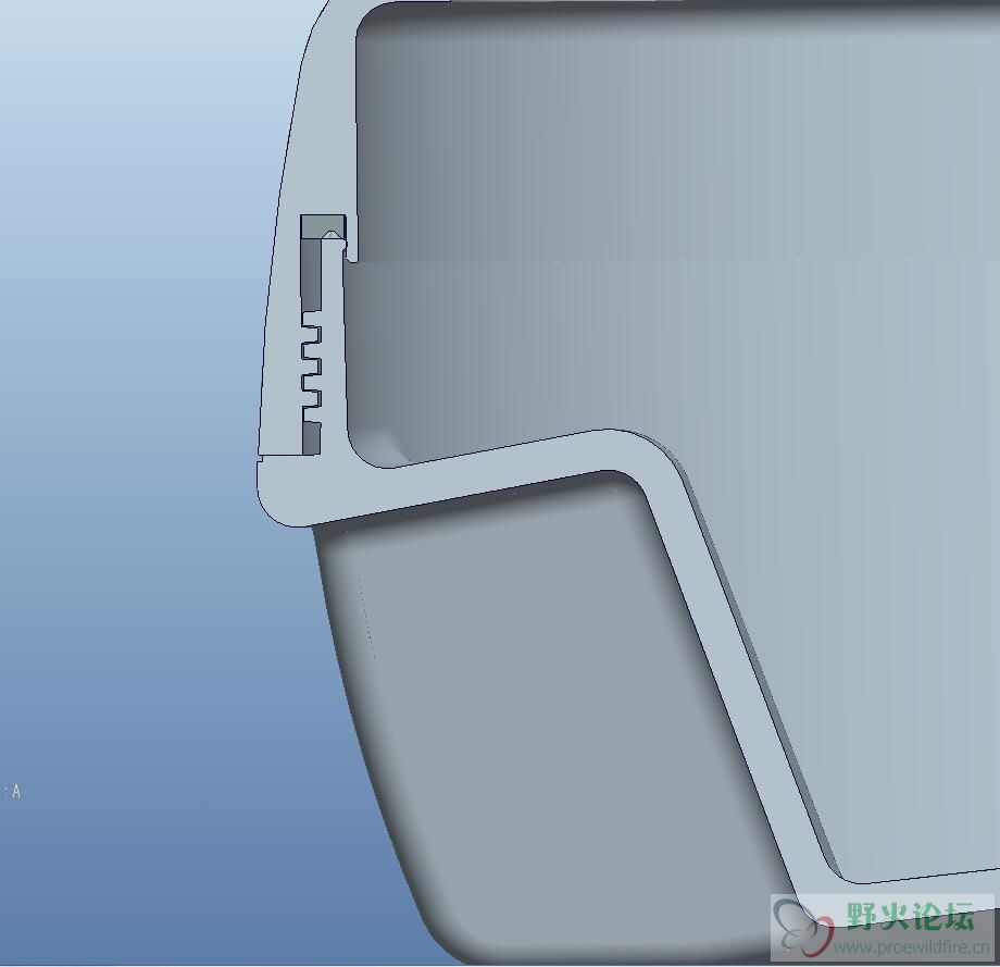

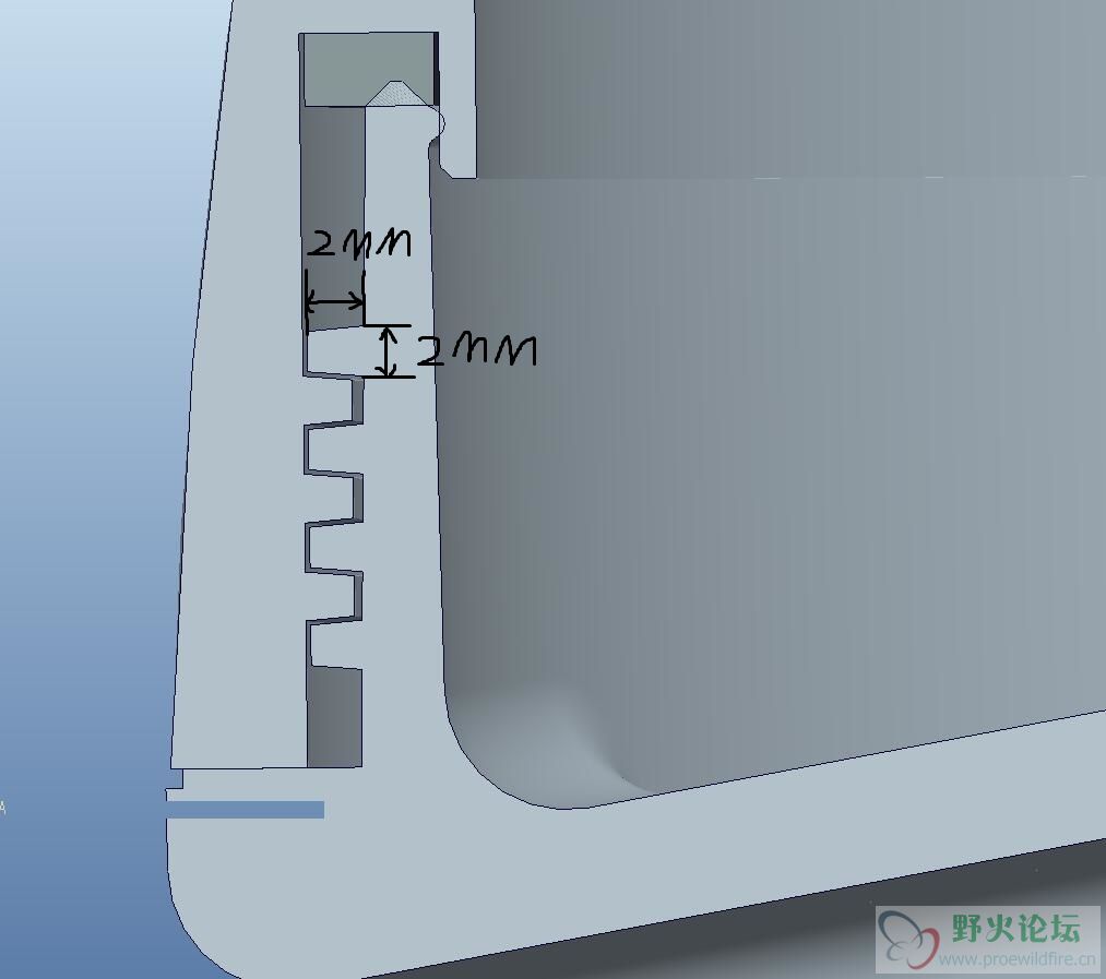

大直径的螺纹,一般用锯齿型好些,不易脱,如图所示。

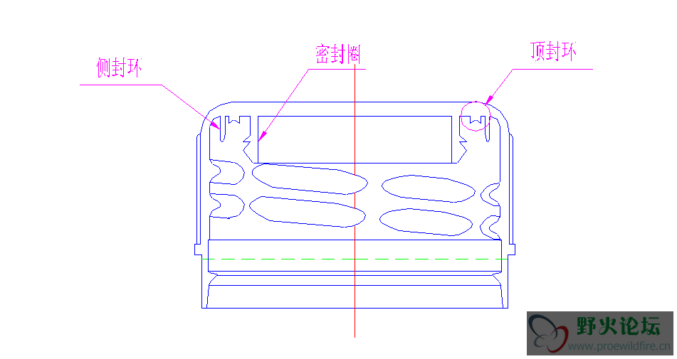

还发现了一个问题,楼主截图中上盖的结构个人觉得不合理,装密封圈的槽跟螺纹出模应该是干涉的。我大致画了一个示意图,仅供参考
