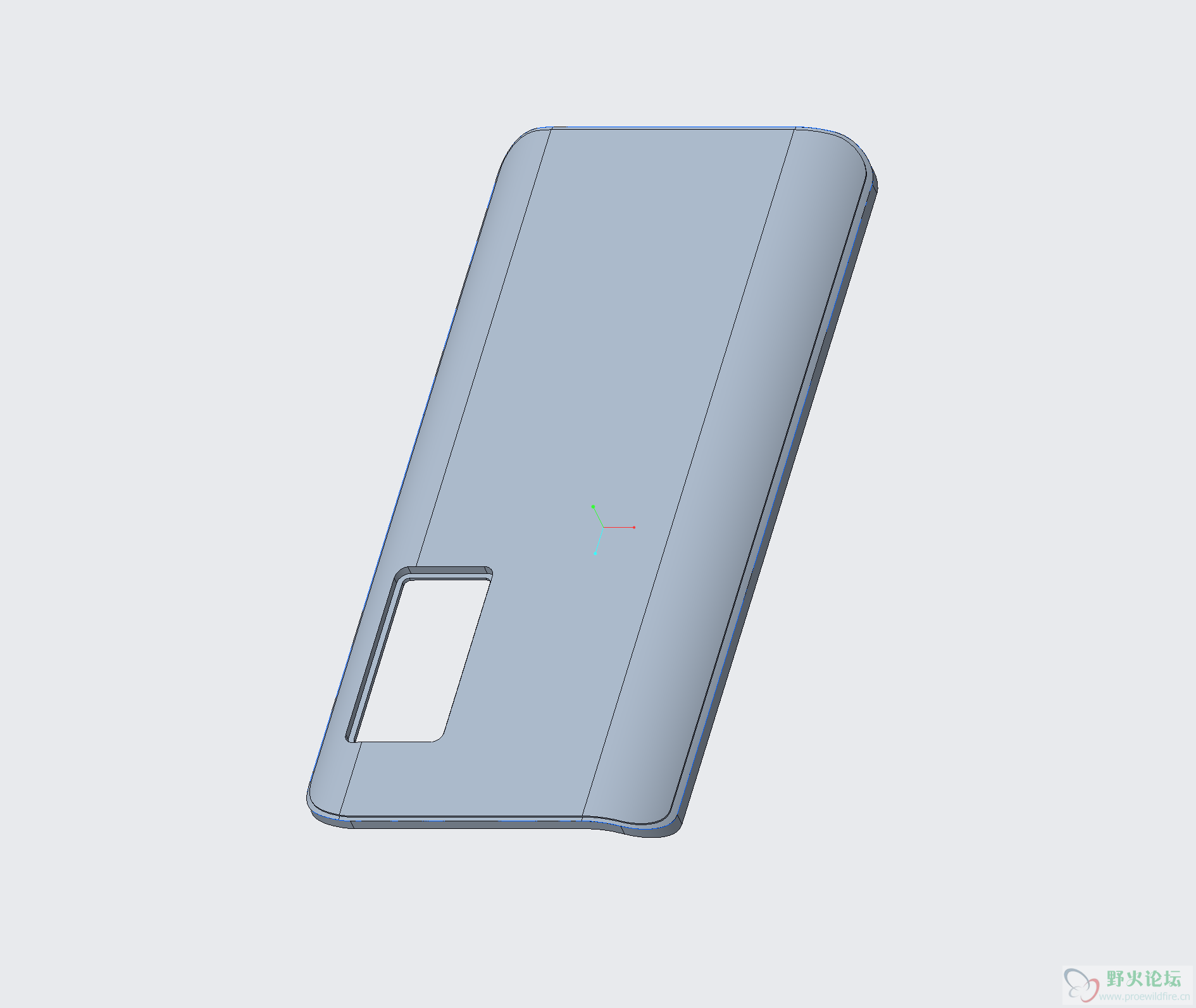

[已解决] 求助下各位大佬,图上这个8mm圆角是如何创建的?
发表于 2019-7-30 12:01 | 显示全部楼层 |阅读模式
我自己卡到这一步了。
目前卡住了
目前卡住了

发表于 2019-7-30 12:23 | 显示全部楼层
圆角倒不出来就构面吧,

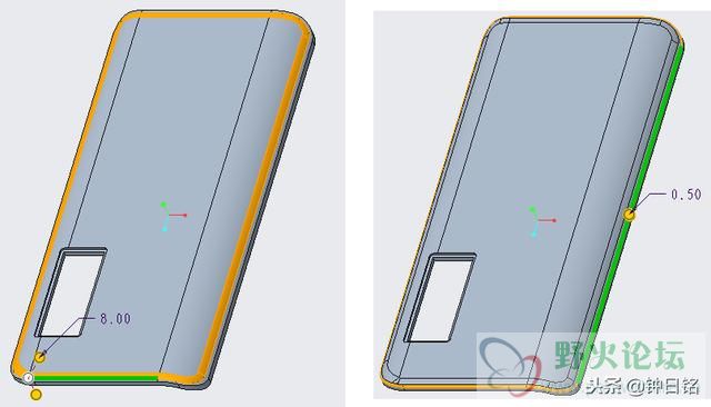

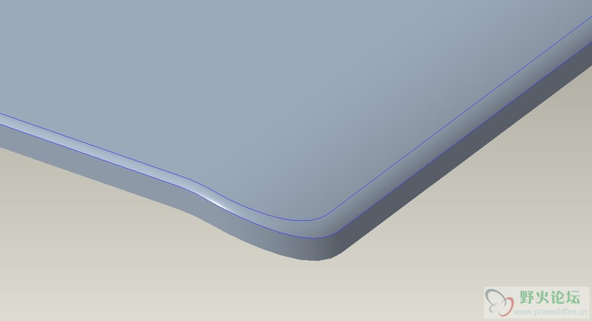

发表于 2019-7-30 12:39 | 显示全部楼层
最后一步的偏移命令有问题。用其它命令做出来的

 楼主| 发表于 2019-7-30 13:12 | 显示全部楼层
谢谢大佬,你说的没错,就是这个偏移有问题。

发表于 2019-7-30 13:45 | 显示全部楼层
用扫描或者边界曲面都可以做
