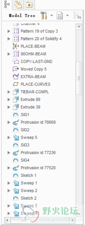

[已解决] CREO3.0 这个伸出项命令在哪里呢?

这是以前的proe的图标,就是CREO的扫描

 楼主| 发表于 2019-7-29 15:51 | 显示全部楼层
我是用CREO 3.0打开的,特征树是这样的。看着那个操作像扫描的。

发表于 2019-7-29 16:16 | 显示全部楼层
是扫描,原图是proe做的

发表于 2019-7-30 09:10 | 显示全部楼层
兄弟点击编辑不就知道它是什么了吗?很多老图导入到新软件都会出现一些莫名奇妙的东西。

 楼主| 发表于 2019-7-30 09:53 | 显示全部楼层
我点开来看了的,就是和CREO里面的扫描界面不像

发表于 2019-7-30 20:06 | 显示全部楼层
不同的版本,图标和操作对话框都不一定一样,全一样的话软件就不用升级了
