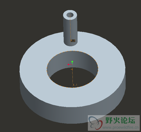

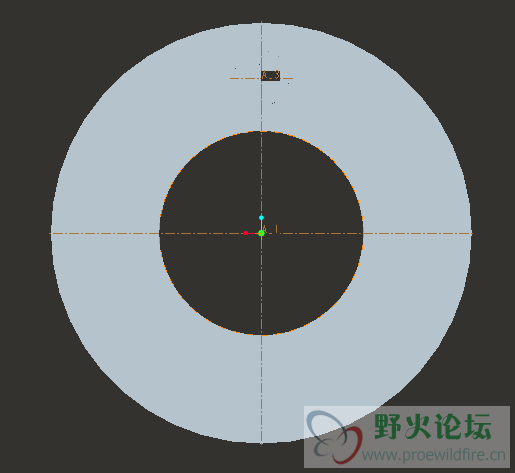

大哥们,为什么三维下的线条在草绘界面就看不见了,以前用的cero版本就不会这样,来位大佬解释下或者有办法改吗,谢谢

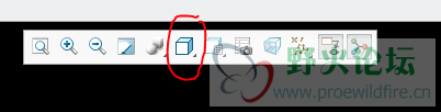

显示线型不要用着色

模型显示选择带边着色试试看

CTRL+2

我这个是野火版的proe,高版本的cero我知道不会出现这个情况,所以我感觉草绘时很不习惯
