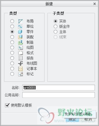

发表于 2019-7-25 23:07 | 显示全部楼层 |阅读模式
