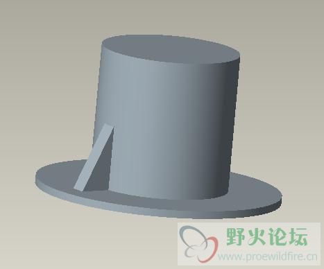

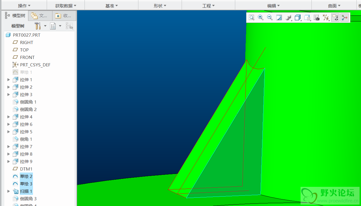

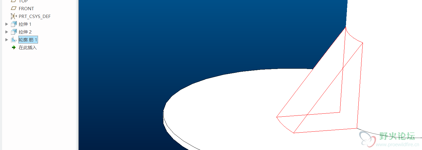

悬赏30金钱已解决
涉及到曲面的话我用轮廓筋画出来的筋的上表面就是曲面,使用扫面做出来的才是平面,有没有什么更简便的方法创建涉及到曲面的平面筋??如果每次都用扫描,草绘然后扫描好费劲啊~~~~求大佬解惑
使用扫面
使用扫面
使用轮廓筋

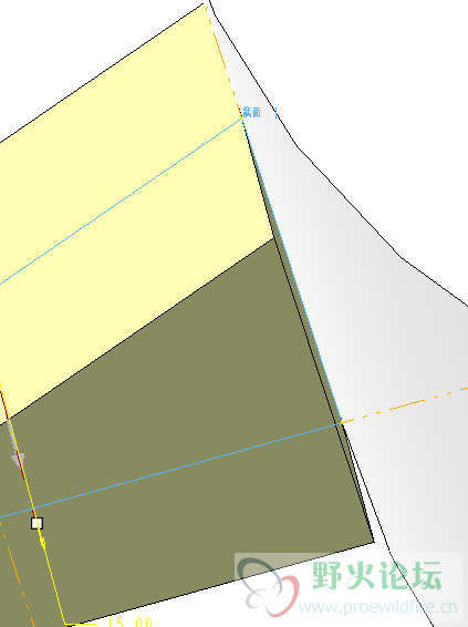

直接拉伸啊

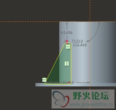

发表于 2019-7-25 16:23 | 显示全部楼层
把你的草绘做成封闭的就行了

 楼主| 发表于 2019-7-25 16:37 | 显示全部楼层
好冷的我 发表于 2019-7-25 16:35
这样子的话这个肋板就不是与圆柱面完全贴合了啊
