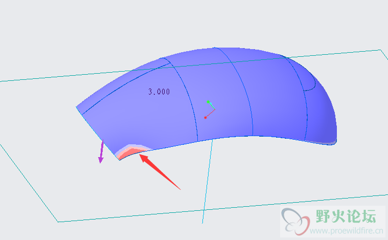

如图,曲面拔模有倒扣,这个倒扣产生的原因是什么?在边界线不变的情况下怎么调整,才能把倒扣消除掉?附件是creo4.0的。

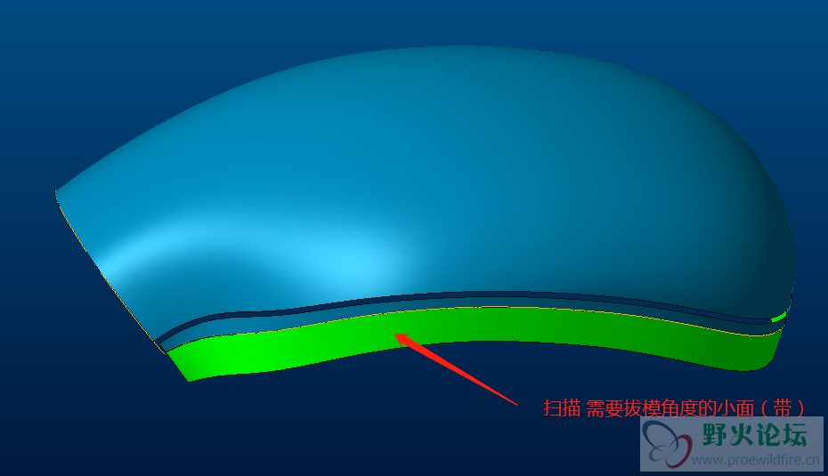

楼主,我将我多年的经验告诉您
1.在您的下主线上,增加一个 扫描命令,比如,您要底边拔模3度,那就扫描一个 3度的斜面
2.做线,相切与3度的扫描面,做面相切与3度的扫描面,一切都会好

补充一点,扫描带面的时候,注意要选择垂直投影面法向与开模方向一致。

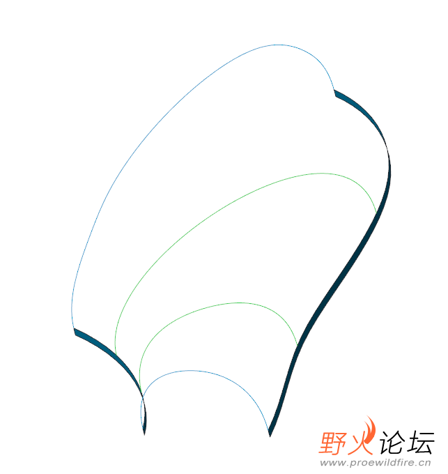

@chaoyue4978 大哥,我今天翻到您的帖子了,外面两根线确实是可以和带相切,但是中间两根绿色的线无法和带相切,很难受
