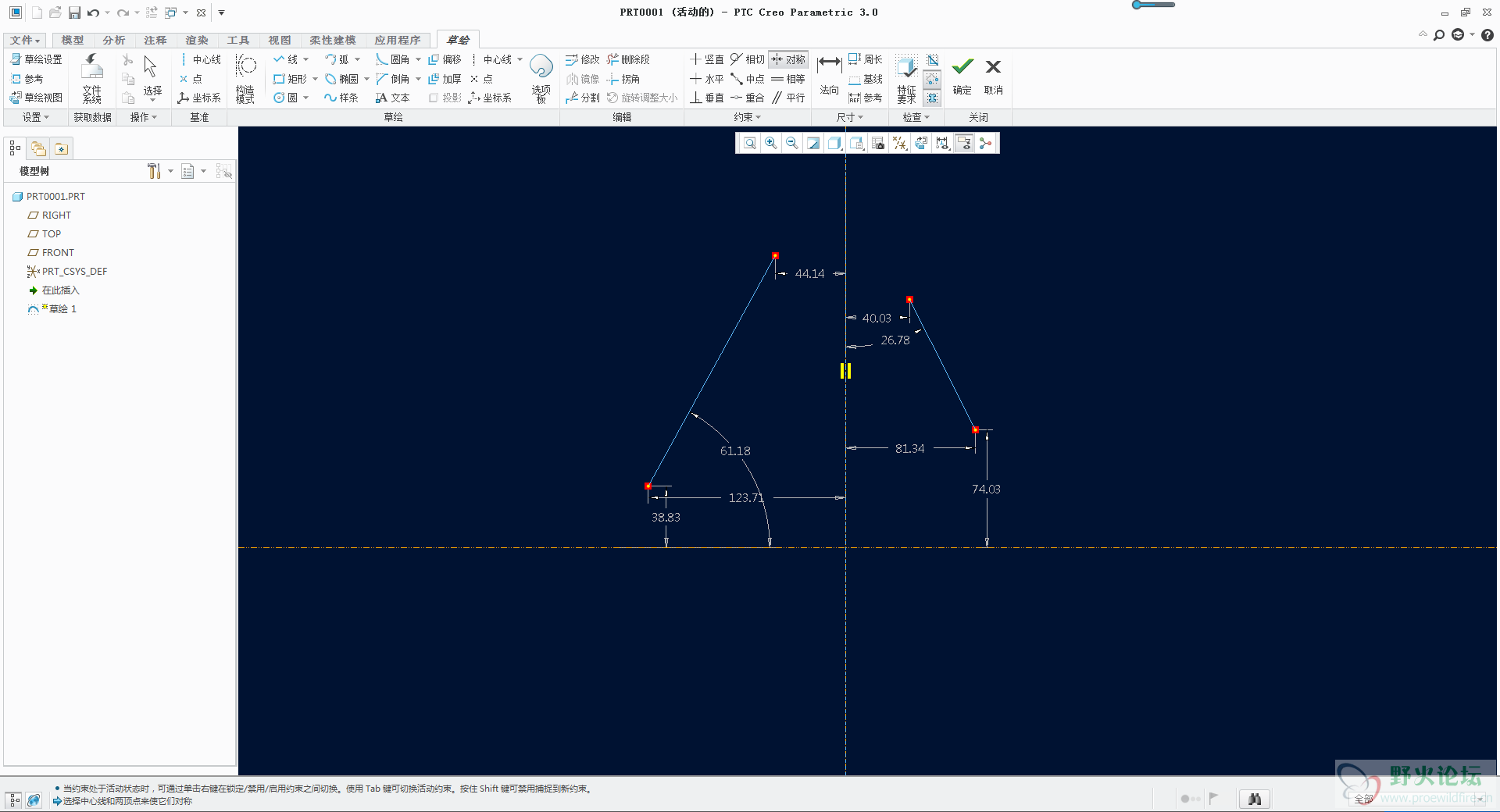

中心线两侧的两条直线(不平行)怎么做约束对称?Creo 太弱智了,对称无法选择线,只能选择点,难道线、圆等图元就不能对称?

所有点、线、圆凳,都可以对称。你只需要画好一边和中心线,就镜像过去就行了。
都已经画好了,老老实实的按照规则来;

楼主,中心线两套斜线,在初步绘制的时候,系统都认为是有用的;斜线的定位因素是两个端点与角度,您画好了两条斜线,都是独立的元素,因为,角度,两端点元素都独立,您直接选择两条线来与中心线对称是无法实现的;所以,您只能选两个端点与中心线对称,才能达到您要的需求;您也可以选择镜像功能,达到你需要的目的;这不是CREO软件不好,而是需要您继续努力提高技能,加油
中心线两侧的不同斜线,直接是无法对称的
中心线两侧的不同斜线,直接是无法对称的

通过镜像,也能达到楼主要的目的

镜像是两条相等的线,对称是两个角度相等,但长度可以不相等。solidwork就可以这么做

中心线两侧的不同斜线,直接是无法对称的,SolidWorks就可以

那您应该选择   相等  命令,选中两个角度就会变成一个角度,而不是对称
