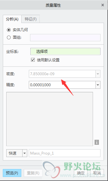

如上图所示,有没有方法将零件的密度用一个参数替代,通过关系控制此参数的值与零件的材质代号相关联,从而控制零件的重量?这样在改变了零件的材质代号后,零件的重量也会自动变化?

1.新建参数:质量m   可以自定义,
2.添加关系式:MP_DENSITY=质量m/PRO_MP_VOLUME

厉害了,直接给MP_DENSITY赋值即可修改密度
