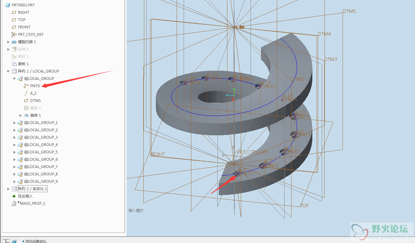

1.画一个圆面与 螺旋面 相交一条曲线
2.把相交曲线 复制 粘贴成同一条线
3.在线上打一个点(我按百分之0.03)来做
4.圆轴线与刚打的点 新建一个面
5.在新建面上旋转出你要孔尺寸 做一个面
6.把打点 到 旋转面 建一个组
7.把组阵列  选 尺寸  阵列  数量为打点的 0.03
8.把第一个旋转曲面 实体化切除
9.把  实体切除  再阵列
你的版本太高  我的 creo 3.0 做的

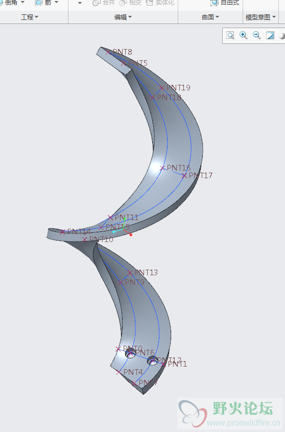

发表于 2019-7-20 10:58 | 显示全部楼层
沉头孔不要用拉伸做,用孔命令做,这样简单,自动法向,思路就是孔在沿螺距方向向移动1/4个螺距,就转动90度,这样想就会了

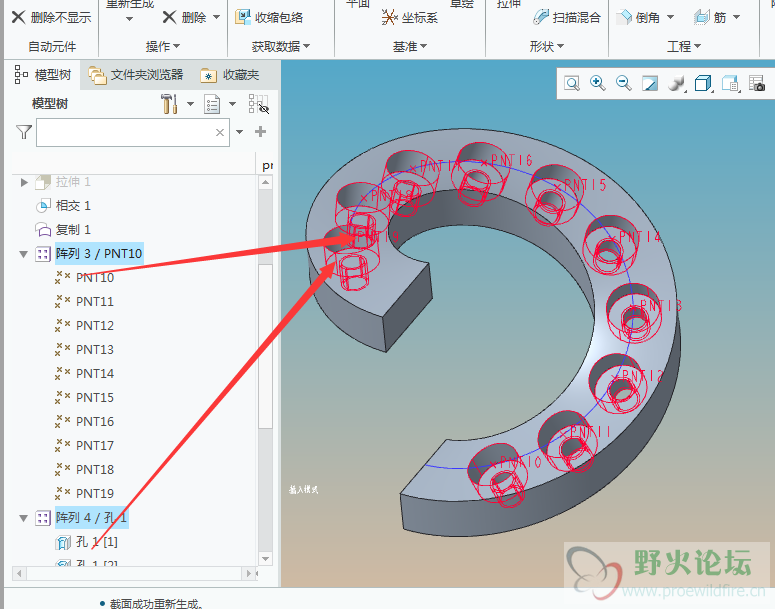

发表于 2019-7-20 18:40 | 显示全部楼层
先在线上做一个点,然后点阵列,在点上做一个沉孔,然后参考阵列:

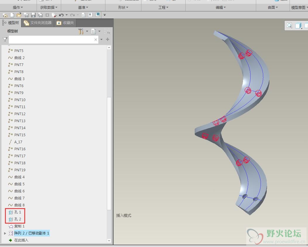

 楼主| 发表于 2019-7-23 17:10 | 显示全部楼层
kusoray 发表于 2019-7-20 10:58
沉头孔不要用拉伸做,用孔命令做,这样简单,自动法向,思路就是孔在沿螺距方向向移动1/4个螺距,就转动90 ...
谢谢大神的帮助,好开心学到一招!用孔命令做,两个孔方向不一致,加工比较麻烦,我用拉伸做是为了同一个加工方向。
 楼主| 发表于 2019-7-23 17:13 | 显示全部楼层
非常感谢大神的帮助,学到一招了
