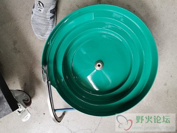

如上图所示振盘顶盘,零件是螺旋的,高度渐高,外径渐大,最大外径450mm,总高度150mm;外径递增30mm,高度递增50mm。
请教大神应该怎么画。
另外,本人没有画过曲面,因平时工作中用不到曲面。如果是曲面画法,麻烦把方法说的稍微详细点,如果要用到方程式也麻烦告知具体用法,谢谢!

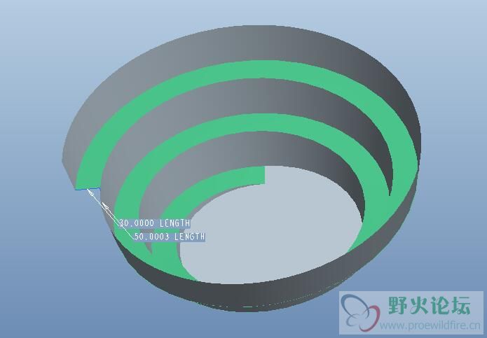

斜线的螺旋扫描

能告诉具体的步骤吗?

螺旋扫描
ProE 5.0
tt1.prt.rar (65.55 KB, 下载次数: 54, 售价: 2 金钱)

谢谢大神
