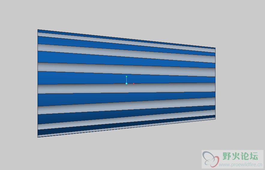

从小圆阵列出去沿着曲面到大圆,现在是直射过去的,怎么调整。

你是要这个意思吗?

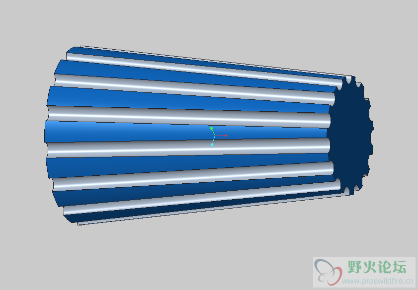

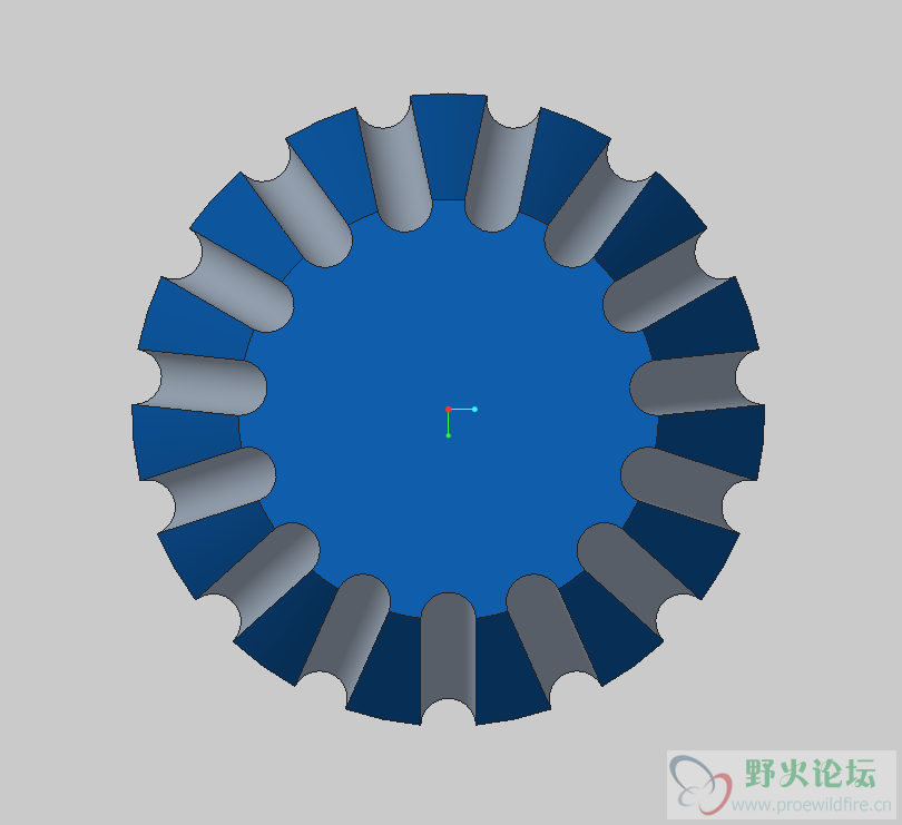

你是要这个意思吗?

用扫描切除或者,建立一个垂直曲面的基准,在用拉伸切除的方法,建立小圆切除特征,然后采用 轴 整理,可以达到你想要的效果。
中间的圆,重新建立个特征就。
如果要中间和外围的圆大小一样,采用关系就可以了。
你是没搞清楚整理的用法,想要的效果没找对命令。

我的做法是直接以圆锥体的母线为轴线,旋转出那个小孔,然后以圆锥轴心阵列就行了。
